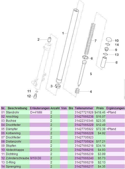

MaxeView attachment 86395
Die Nummer 8 auf der Teileliste ist original ne schwarze Kunststoff Hülse und über der Feder eingebaut. ( wie dargestellt)
Lege die Hülse und die Federn neben die Neuteile und vergleiche, ob sie gleich lang sind.
Wenn ja, die Neuteile einbauen, wenn nein, die alte entsprechend ablängen.
Habe an unseren 2 Moppeds Würth-Federn verbaut. 1x waren ca. 2 cm lange Hülsen und 1x ca 5 cm lange dabei.
Die Original Hüslen sind über 10 cm lang.
in der Einbauanleitung von Würth stand, daß man in etwa wieder die gleiche länge einbauen soll, darum habe ich 1x die orig. Hülsen angepasst.

Welche Aufgabe hat die Hülse? Braucht man die nur, damit die Feder stramm sitzt und nicht klappert?

in einer anderen Beschreibung habe ich mal gelesen, daß das mitgelieferte Reduzierstück auf das Rohr (Nr.5) vor die kleine Feder (No.4) geschoben werden soll.
Herbygruß
Würde sagen, daß die dem Längenausgleich und der Vorspannung dient. Ohne sinkt die Gabel ja gleich bis auf die Feder ein.

kann mir noch jemand erläutern an welche Stelle die Reduzierhülse kommt ?
Unten zur kleinen Feder, oder oben zur großen Feder ?

die Reduzierhülse liegt oben auf der Feder auf und du brauchst für unsere Gabel keinen Cartridgeentlüfter.
