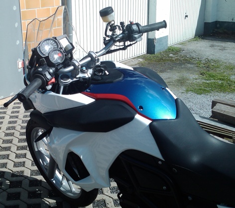

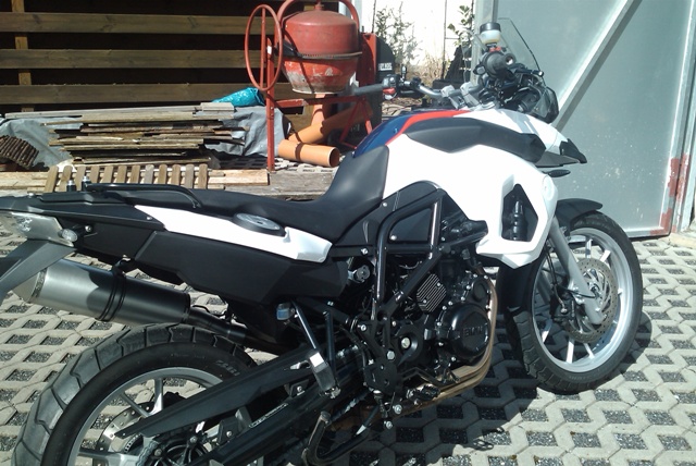

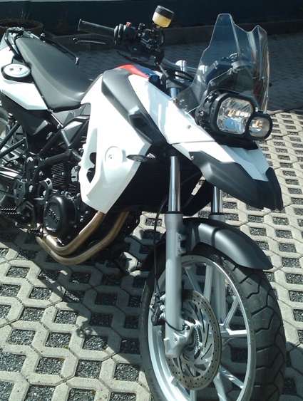

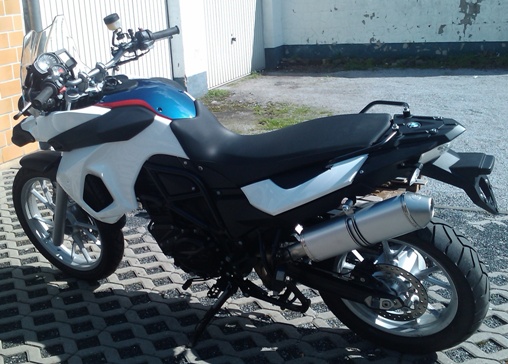

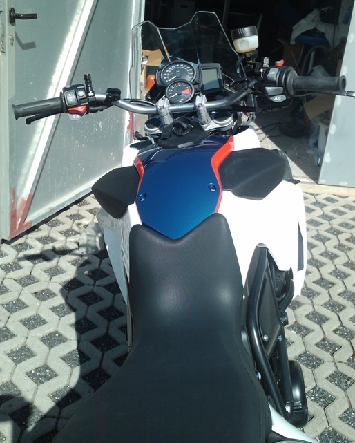

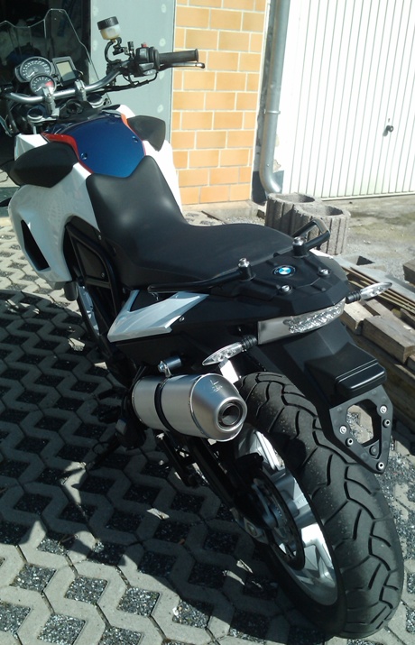

hier mal ein paar bilder meines f650gs umbaus in 800er optik
ez 03/09 - 1800km
teilekosten ca 600 eur - lackierung 200 eur
original esd getauscht gegen leovice evo2 - endlich schöner, böser klang
fehlende arbeiten: ( jetzt erstmal zulassen u fahren )
felgen lackierung schwarz
gabellackierung schwarz,
anbau touratech handschützer m spoiler
anbau touratech motorschutz
lg klaus

schön, dass du ihr wieder auf die Straße hilfst.
Was ich nicht so recht erkennen kann: Wo ist die 800er Optik?

schau sie mal von der seite an!:D
übrigens ist der lenker nicht der ordinäre bmw stahllenker sondern ein alulenker von lucas inkl. strebe für gerade mal 50 eur - anstatt 130
habe ihn jeweils auf den seiten um 20mm gekürzt, gewindehülsen für die lenkergewichte eingeschraubt u verklebt - lenker ist dann ca 20mm breiter als original.
evtl. kommt noch eine lenkererhöhung um 20mm dran
will sie aber erstmal fahren.
auch die bmw embleme fehlen noch - ziere mich im moment die originalpreise zu bezahlen.
weiß jemand eine alternative bei 70mm durchmesser?
