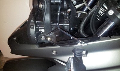

Guten Morgen,
ich habe inzwischen die hohe Scheibe der F800GS verbaut.
Da die Scheibe der 700er jedoch eine andere Aufnahme hat, benötigt man einen Haltersatz von BMW um jegliche, für die 800er passenden Scheiben anbringen zu können. (Auch MRA, Wunderlich etc.) Der Halter hat die BMW Bestellnummer:4663851603 und kostet ~60€...
Die einzige Scheibe, bei der man keine extra ABE benötigt ist aber die von BMW. Die anderen Hersteller haben Ihre Scheiben jedoch noch nicht für die F700GS ABE-isiert :)
Grüßle, der Wasty

Bitteschön... :) Da die originale Scheibe einfach viel zu klein ist und bei meinen 1,68 echt unangenehme Verwirbelungen hatte, musste definitiv was größeres her. Der Umbau Aufwand ist wirklich sehr gering und wenn Ihr wollt mache ich gerne ein paar Bilder davon.

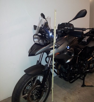

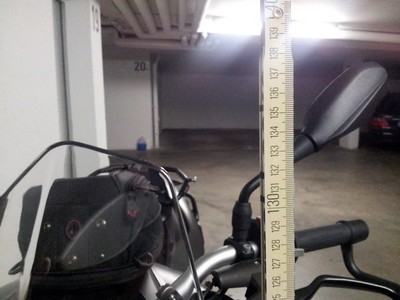

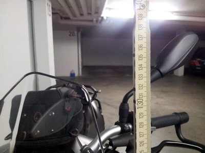

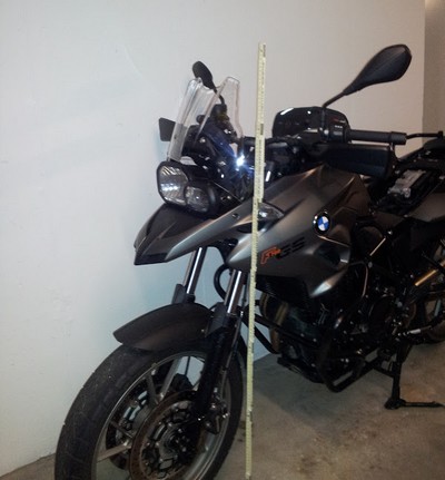

@Wasty
Also ich fände ein paar Bilder echt toll, würde mich vor allem interessieren wie sie fertig aussieht. Vielleicht haste ja was wo man sich auch ein Größenverhältnis machen kann, z.B. Meterstab vom Boden bis Oberkante Scheibe hinhalten. Das wäre absolut Spitze.

@Ninjamann: Gerne mache ich heute Abend ein Paar Bilder, damit man sieht wie es ausschaut :)
@Hessi James: Da ich eine gebrauchte Scheibe der 800er in für 50€ der Bucht geschossen habe hat ich das ganze komplett 110€ gekostet. Die Originale BMW Scheibe kostet neu ja so ca 160€ also würde man sicher über 200€ kommen...
- - - Aktualisiert - - -

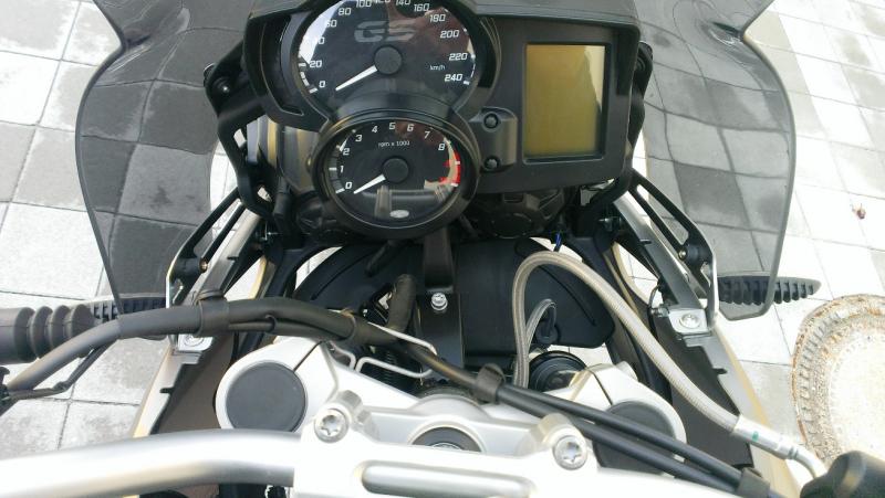

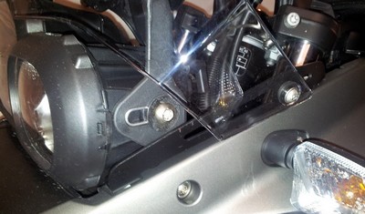

Sodele, hier nun die Bilder des Umbaus:
Leider sind die Bilder etwas unscharf, jedoch sieht man ja die wichtigsten Details:)

Hallo Wasty,
auch ich möchte mich für die Bilder bedanken, echt klasse das Du mir den Gefallen mit dem Meterstab gemacht hast, jetzt kann ich mir das mal vor Ort an der 700´er meiner Dame anschauen und habe die richtigen Verhältnisse der Maße. Sieht übrigens sehr gut aus, gute Arbeit.

Die BMW Halterungen sind normalerweise silber, aber mit etwas Lack & einem Föhn wurden diese dann auch schnell schwarz und unauffällig:)

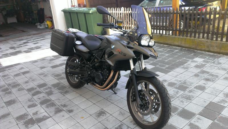

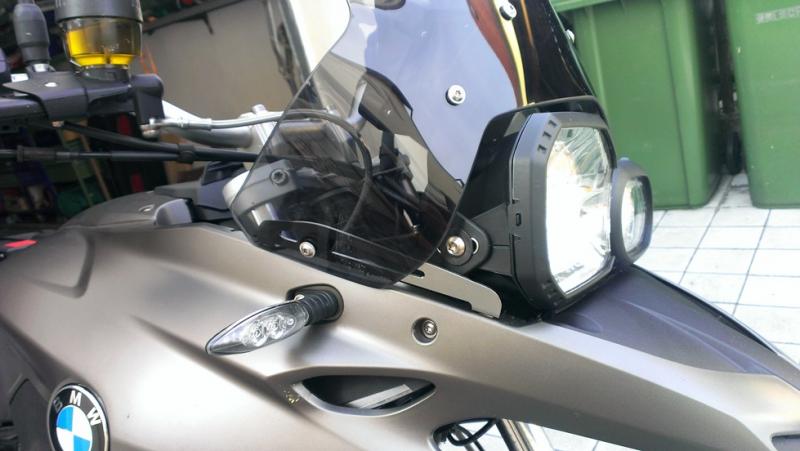

So Leute,
meine Scheibe ist angekommen und montiert.
Anbei ein paar Bilder :)
Ciao Mante

Hallo Mante,
was ist das für eine Scheibe? Sieht gut aus. Und war die Montage problemlos? Danke für eine kurze Info.
Grüße Klaus
Mante67
24.08.2012
167
92421
ADV´18
Hi Klaus,
es ist die Touratech Scheibe, gekauft bei der Fa.Hornig.
Anbau problemlos, du brauchst aber zusätzlich die "Halter Windschild" (Nr.77338531603 ca. 60€) von BMW.
Die schwarzen "Plastikteile" entfallen nach deren Anbau.
Ciao Mante

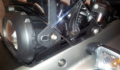

Danke für die Bilder. Wie gut kommt man an die vordere Schraube unter dem Scheinwerfer? Oder muß man den abbauen, um den Haltebügel zu montieren?
Wasty
Wasty
11.01.2013
525
Stuttgart
F 700 GS
Servus, also ich musste den Scheinwerfer nur hochklappen dann bin ich rangekommen :-)
