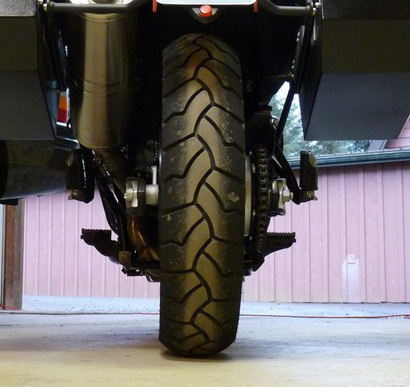

Ich habe im Netz ein Foto der GS gefunden, genau von hinten aufgenommen.
Da ist zu sehen, dass eigentlich die Fußrasten zuerst mit dem Aufsetzen dran wären. Das ändert sich natürlich, wenn das Hinterrad stark einfedert.
