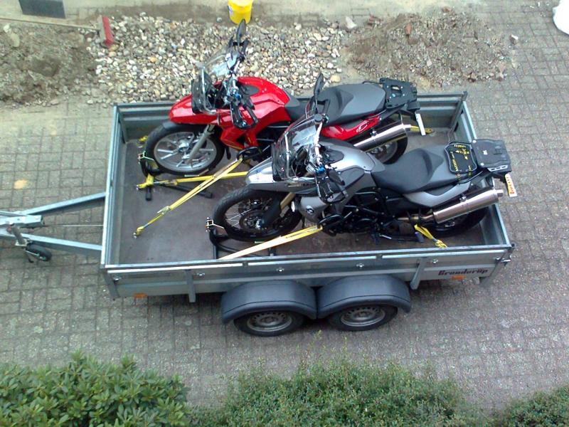

Hier noch mal ein Fotos unserer GSen auf dem Anhänger:
Sag mal, habt Ihr bei der kleinen in Rot so silberne Gabelschützer montiert? Hackt da auf der linken Seite der Gabelschutz bei vollem Federweg (heftig offroad oder einfach heftig Vollbremsung) nicht der Gabelschutz in den Anschluß der Bremsleitung und die Kabellage des ABS-Sensors auf der unteren Seite der (oberen) Gabelbrücke?
Ich mußte meinen wunderlichen Gabelschutz links deutlich kürzen, nachdem ich die Narben von dem ganzen Bremsgedöns an ihm gefunden hatte.
freshman
PS Witzig ist ja, daß Ihr den umgekehrten Weg gegangen seid: Anstatt bei der 650er die Schnabelverbreiterung dranzuschrauben, sie bei der dicken Schwester abzunehmen! Die Komfortsitzbänke sind zwar für'n Arsch, optisch aber erst recht... und das auf 'ner Enduro - puhhh!

Ja, der Gabelschützer ist schon mal an der Bremsleitung angeeckt, ist übrigens einer von Louis.
Die Schnabelverbreiterung mag ich nicht, habe ich direkt abgeschraubt.
Die Komfortsitzbänke sind bequem, Schönheit liegt wie immer im Auge des Betrachters.

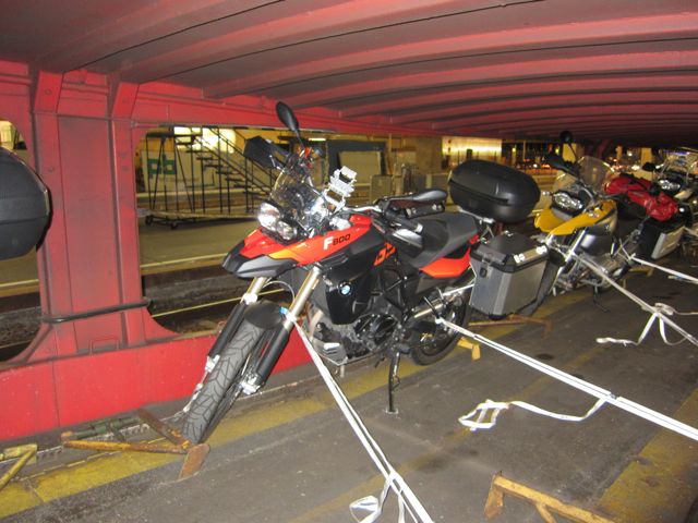

Und nochmals ein Danke!
Die ÖBB Leute wussten was sie machen. :)
20min und 5 Bikes waren verzurrt.
Die waren recht flott.
