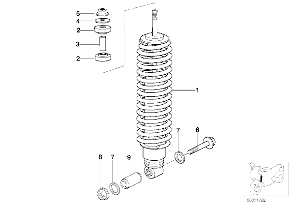

Ich weiß, der Titel liest sich etwas dubios, aber ich wüsste nicht, wie ich mein Problem besser umschreiben sollte.
Um was geht's:
Ich habe seit Anfang letzten Jahres ein WP Fahrwerk in meiner 1100er GS. Fühlt sich prima an, fährt sich wesentlich besser und hat - ganz nebebei - auch eine ABE dabei.
Allerdings fällt mir jetzt erst was auf: ich hab ebenfalls 2012 im Frühling einen neuen Anakee II Vorderreifen montiert.
Die Noppen/Stummeln am Reifenrand sind immer noch dran. Vor dem Wechsel des Fahrwerks, hab ich die Anakee Vorderreifen regelmäßig bis auf die Kante rausfahren müssen.
Der Hinterreifen ist komplet bis über die Kanten draussen.
Kann es sein, dass
a) irgendwas mit der Einbauhöhe des Federbeines vorne nicht stimmt?
b) das ständige mit Sozius bzw. mit vollem (Camping) Gepäck fahren was damit zu tun hat?
c) irgenwas an der Einstellung des Federbeins nicht stimmt?
Zu a): Das Federbein vorne wird oben durch eine Mutter fixiert. Wie weit muss ich die festziehen? Wie weit soll das Gewinde oben aus der Mutter rausschauen? Die ist bei dem WP Federbein ellenlang!
Durch weiteres Anziehen der Mutter wird das Motorrad vorne automatisch tiefer. Kann es sein, dass ich das Federbein schlicht nicht weit genug reingeschraubt habe? Zwischen dem Federbein und der Mutter sind diverse Abstandshülsen und Gummi-Dinger. Die kann ich doch nicht "unendlich" zusammenquetschen?
Danke für fachkundige Hilfe schon mal!
Chris

Sollte ich mich missverständlich ausgedrückt haben:
Ich meine mit Mutter die Nummer 5.
Die Hülse und Gummidinger sind natürlich nicht zwischen Federbein und Mutter sondern über dem Gewinde.
Mir gehts nur darum: ist das Moped vorne zu weit oben, stimmt ja der Winkel nicht mehr.

Sollte ich mich missverständlich ausgedrückt haben: ...
Hast du nicht.
Mit Schraube 5 wird das Federbein oben fixiert, aber nicht zusammengedrückt.
Für die Einstellung der Federvorspannung hat das Federbein große Nutmuttern.
Chris[/QUOTE
Bleibt noch zu ergänzen: Mit 47 Nm festziehen.
