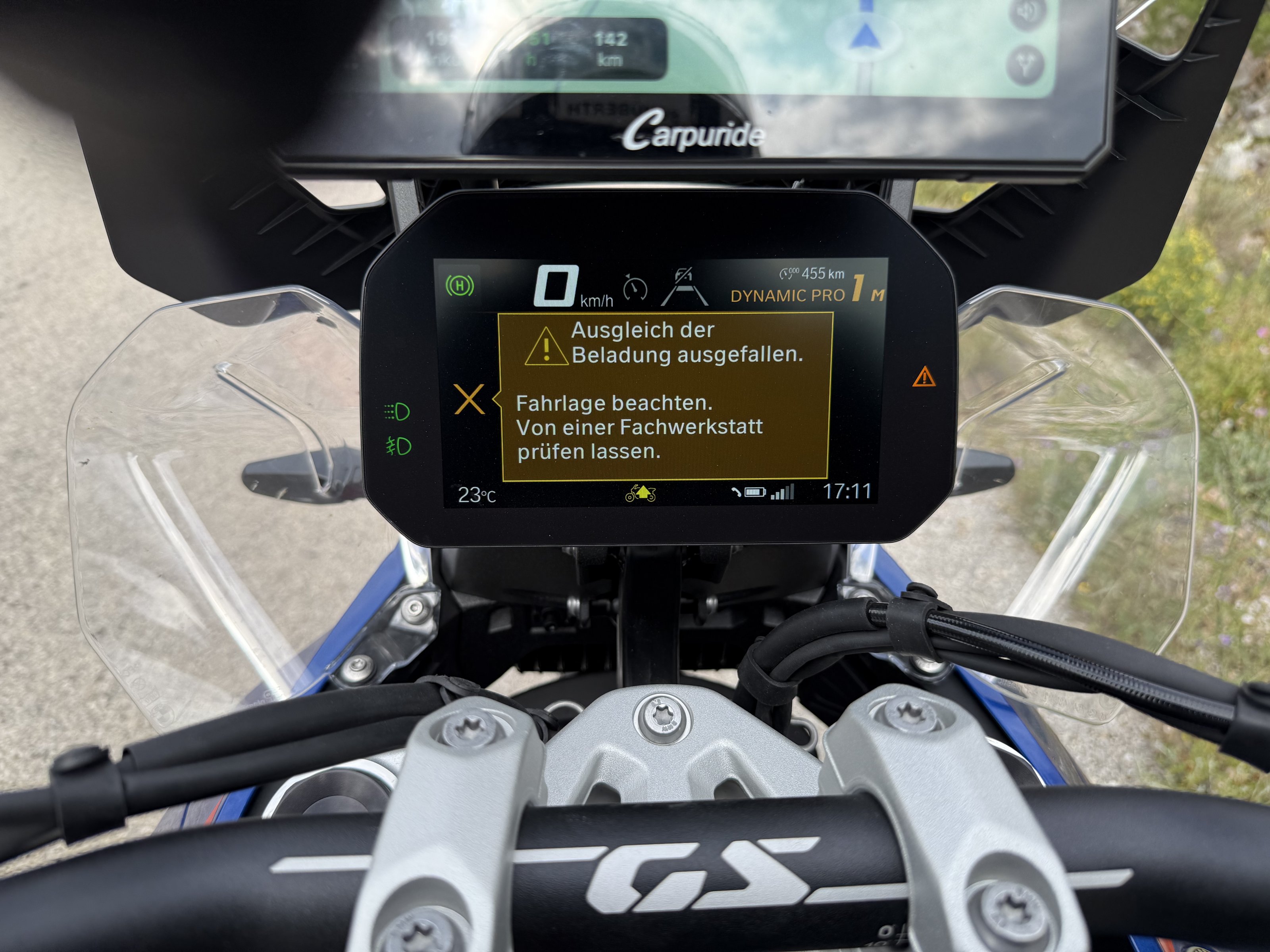

Arik
Arik
20.03.2006
2.916
Athen/Bremen
Also die 12.9V bei Zündung an habe ich, am Display aber nur 14.1V, manchmal 14.2V... hatte den Händler gefragt, ob das normal ist, er meinte ja wenn die Batterie voll ist. Ist für mich zwar nicht logisch, aber bringt ja nichts das zu hinterfragen, wenn sie läut
Bei mir genauso. 14.1, manchmal auch 14.2 V Ladung, aber selten. Hatte heute auch gleich die Meldung „Höhenregelung ausgefallen“, Beladungsausgleich ausgefallen, km Stand ca 600. Nach Zündung aus und wieder an war alles gut. Geschmäckle ist schon da…

Fahrwerk ist (noch) oben?
Wenn du das Bild vergrößerst siehst du das der Pfeil gelb ist. Kam auch ne Meldung sinngemäss dass das Hochfahren nicht möglich wäre, Schräglage eingeschränkt oder so ähnlich. Hatte allerdings den Eindruck, das trotz Meldung alles funktionierte.

Stimmt. Normalerweise ist der Pfeil weiß. Sollte auch im Sport-Display, welches ich fast nie nutze, so sein. Wenn vorhanden halte eine Multimesser an die Batterie. Eine 13 sollte dort auf jeden Fall stehen.
Das ist ja das verrückte, ich bin ja durch die Beiträge hier alarmiert und habe die letzten Tage immer an den Polen gemessen, morgens vor dem losfahren. 13,35 V waren heute Morgen. Abends dann, also circa 3 Stunden nach Beendigung der Tour sogar 13,5 V. Glaub nicht dass es an der Batterie liegt. Hoffe nur dass ich nicht irgendein Scheiß mit der Lichtmaschine habe.
