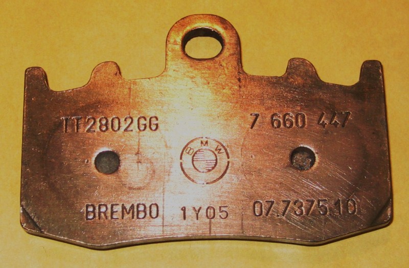

Ich habe aus dem Zubehörhandel Brembo Bremsbeläge für meine EVO-Bremsen bestellt. Erhalten habe ich trapezförmige Beläge wie in der Ersatzteilliste und wie im WHB.
Tatsächlich verbaut sind aktuell in meinen Bremsen aber rechteckige Beläge!
Kann mir da jemand weiterhelfen???

die bilder im WHB sind vor evo
dein foto ist EVO und folgende.
passen sollten zb Lucas MCB748SV
falls es einfacher zu suchen ist:
deine beläge sind auch in der R1200GS drin ...
bei einer suche nach brembo R1150GS lande ich auch sehr oft bei den alten falschen belägen bis 2001.

Danke Larsi!
Bestellt habe ich sie nach der Fahrzeugidentifikationsnummer und habe die falschen bekommen.:(
