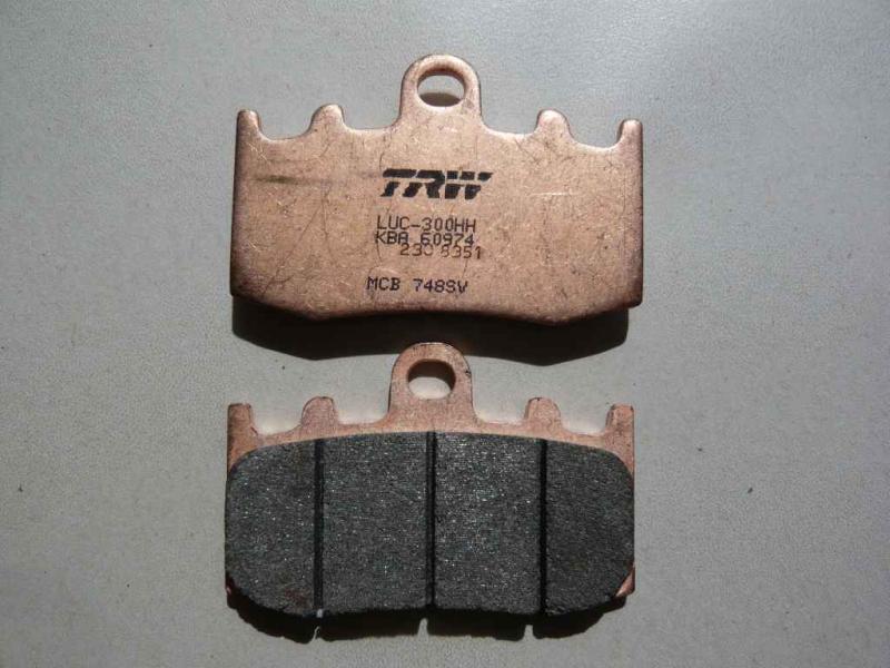

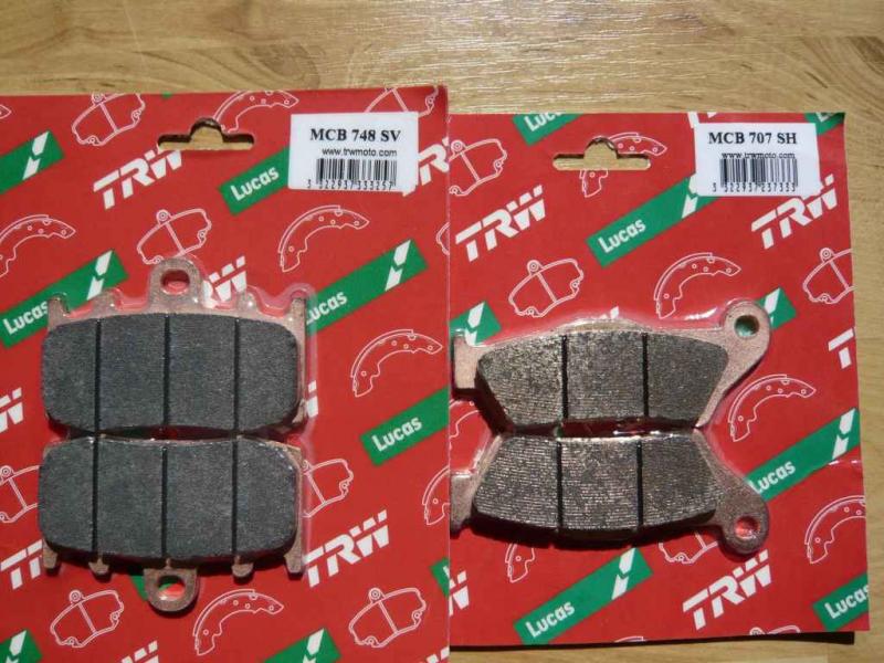

Hallo zusammen,
habe mir über die Bucht Bremsbeläge für meine R 1200 GS 2007 geordert.
Vorher hatte ich in Erfahrung gebracht, was ich denn wohl brauche:
Vorne: MCB 748 SV
Hinten: MCB 707 SH
Falls hier bereits jemand Einspruch erheben muss oder möchte, bitte melden!!
Weil ich so vom Geiz zerfressen bin und es ein Sonderangebot war, habe Vorne und Hinten bei unterschiedlichen Händlern gekauft. (Es lohnte sich einfach!)
Die hinteren Beläge sind unterschiedlich dick (das gehört vermutlich so) und haben diese typisch goldene Färbung.
Die vorderen Beläge sind einfach nur grau. Dies kenne ich so nicht!
Nun meine Frage an die Kenner unter Euch: Alles OK oder bin ich übers Ohr gehauen worden?
A) Weil die hinteren Beläge unterschiedlich dick sind.
B) Weil die vorderen Beläge nur grau sind.
Danke & beste Grüße – Frank

Hi
A) passt
B) Passt

Hat denn vielleicht noch jemand kürzlich MCB 748 SV gekauft und hatte ebenfalls "nur" "graue" Beläge?? :confused:
