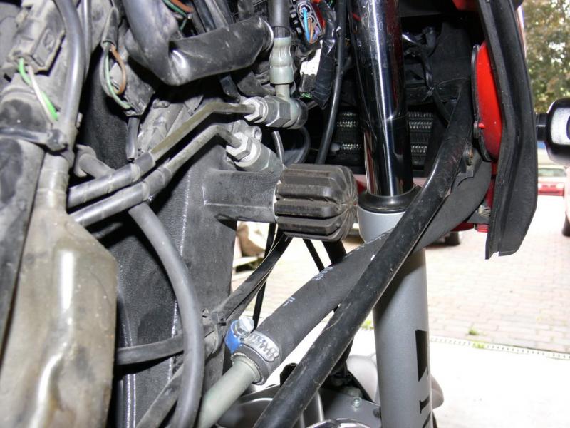

  • komplette Front demontieren (s. Foto)

2. Schritt: Vorbereitung Ölkühlerleitungen
  • Die Ölkühlerleitungen der 1100er können verwendet werden, die 1150er Leitungen passen nicht.
  • Es wird nur der motorseitige Teil (Rohr) der Ölkühlerleitung benötigt (auf beiden Seiten)
  • Den Schlauch von der Rohrleitung abtrennen. Er ist mit einem Metallblech an der Leitung verpresst. Dieses Metallblech vorsichtig mit der Metallsäge und mit einem Meißel aufschneiden, aufbiegen und entfernen. Darauf achten, dass der Wulst an der Ölkühlerleitung nicht beschädigt wird.
3. Schritt: Montage Frontträger und Ölkühler
  • Frontträger montieren
  • Ölkühler montieren
  • die vorbereiteten Ölkühler-Rohrleitungen am Motor verschrauben.
    (spez. Sicherungsmittel notwendig)
  • dann die Ölkühlerschlauch-Meterware passend zuschneiden und die Ölkühlerleitung (Motorseite) mit dem Ölkühler verbinden. Statt Schlauchschellen besser spezielle Schellen
  • darauf achten, dass die Leitung nicht zu lang oder zu kurz ist.
    (zu kurz: Schlauch kann sich lösen; zu lang: Druck auf Ölkühler)
  • Öl wieder einfüllen!

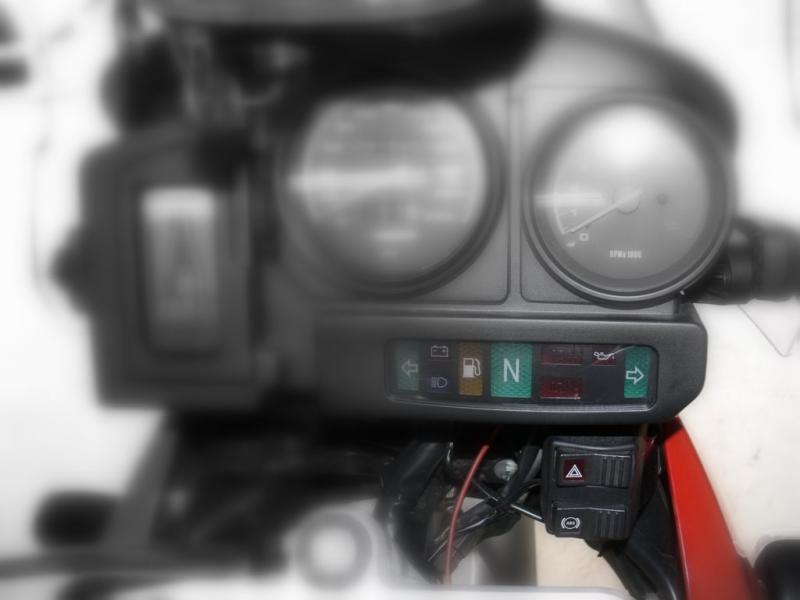

4. Schritt: Cockpit und Scheinwerfer montieren
  • Aus dem alten Cockpit die Instrumente und Schalter ausbauen
  • Tageskilometer-Rücksteller tauschen (Achtung: Nicht einfach rausziehen, ist mit einer Schraube gesichtert!)
  • Instrumente einbauen
  • Scheinwerfer montieren
  • H4-Stecker am Kabelbaum abschneiden
  • Anschlüsse an neuen Scheinwerfer herstellen (ich habe dazu Kabelteile von BMW benutzt, 4 x Teile-Nr. 61130007442 )
  • Schalter (Warnblinker, ABS, ...) brauchen einen neuen Platz.
    Ich habe dazu eine Konsole von einer Behörden-BMW benutzt (kostet beim BMW-Händler nur ein paar Euro)

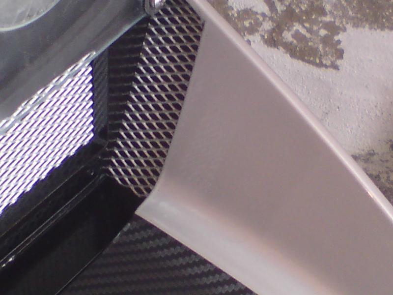

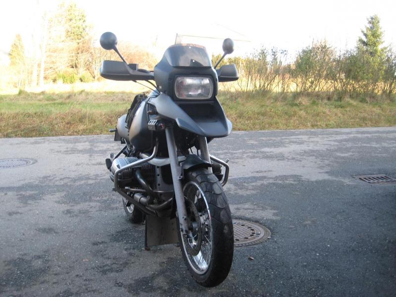

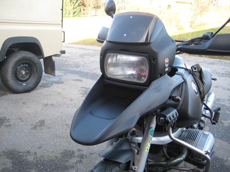

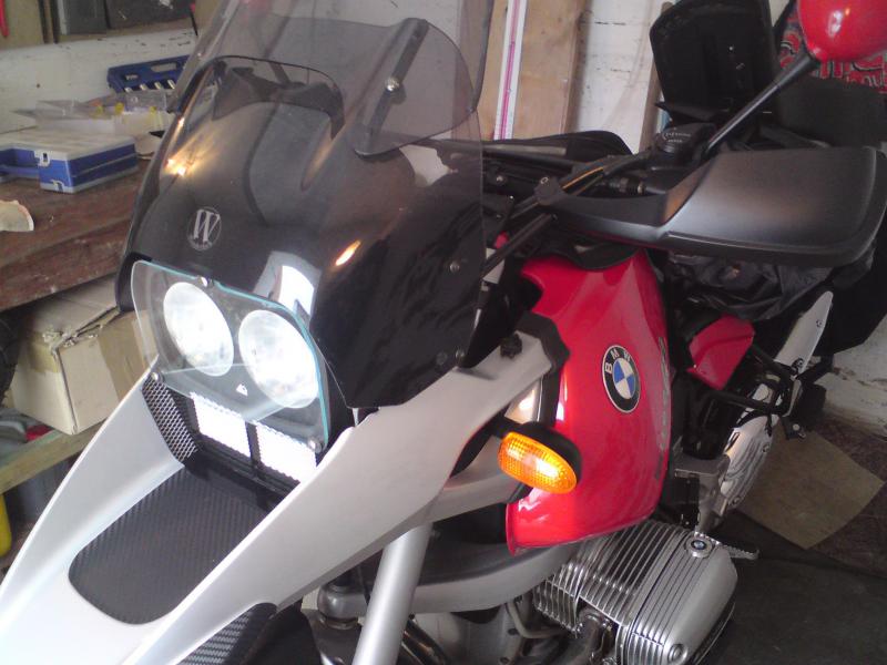

[/ATTACH][/ATTACH]
Hab hier mal nen paar Bilder von meinem Schnabelumbau.
War nich Teuer, und is doch gelungen oder.
Gruß Bernd
L
locke1
16.05.2009
1.594
Jup
Die ganze Front umbauen, war mir dann doch zu Teuer.
Hatte hier nur Umbauanleitungen mit so einem hesslichen dicken Gitter vor dem Kühler gefunden.
Jemand aus dem Forum hat mir noch diese möglichkeit gezeigt, und die hab ich dann gemacht. Der Kühlergrill war ein wenig schwierig, aber der Rest war spielerei.
Gruß Bernd:cool:
Ps.: Noch mal Danke Andreas!!
