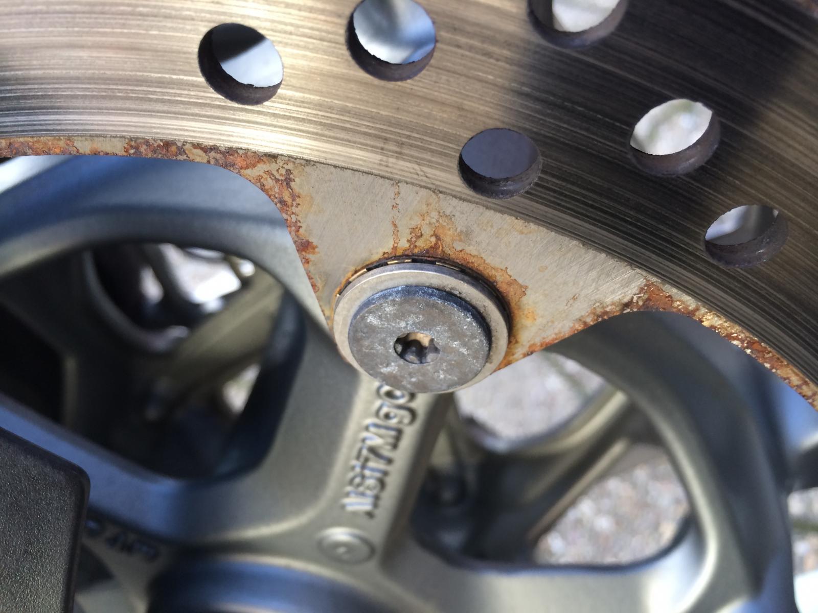

Vor drei Wochen hab ich die LC nach einer Regenfahrt nass in die Garage gestellt.
Heute bei strahlendem Sonnenschein fahre ich mit ~ 120 km/h auf einen Kreisverkehr zu, bremse wie gewohnt - und es tut sich vorne fast nichts. Mit Motorbremse und Handhebel auf Anschlag komme ich kurz vor einer Dose zum Stehen, das Vorderrad bereits rd. 1,5 Meter im Kreisverkehr.
Erst nach rd. 5 km Fahrt mit regelmäßigem zaghaften Bremsen waren die Scheiben wieder frei.
So sehen die Bremsscheiben jetzt aus, ich vermute, dass sich Flugrost auch auf der Bremsfläche befand und sich so kein Bremsgrip aufbauen konnte.
Bei meiner alten 2004 GS hatte ich keine derartigen Probleme.
Kennt Ihr das ?

Zum Thema: ich habe in Erwartung von 'Winter' im Dezember das Motorrad weggestellt. Aber das was auf dem Bild oben zu sehen ist, ist kein Flugrost. Salz und Wasser haben da wohl sehr zugesetzt.

Der Rost ist durch Salz entstanden und ist kein normaler Flugrost.
Steht deine LC dauernd feucht?
Hast du dir schon mal deine Bremssättel angesehen - Stichwort Salzkorrosion?

Das ist kein Flugrost sondern die Salzlakenschmiere von deiner Regenfahrt vor drei Wochen. Wäre es Reiner Flugrost gebildet durch Feuchtigkeit und Wasser wäre dein Bremsweg 30% kürzer als mit sauberen Scheiben gewesen. Da Du dir scheinbar keinerlei Gedanken machst wenn Du auf das Moped steigst solltest Du das Hobby wechseln. Mopedfahren mit einer derart ausgeprägten 100% technischen Verständnislosigkeit wird deine eigene Halbwertzeit drastisch verringern.
