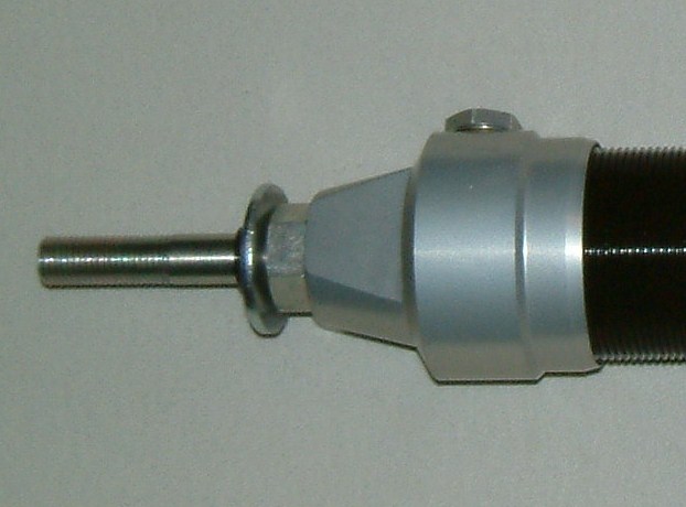

Hi,
beim Festziehen der oberen Schraube (vorderes Federbein): muss man da irgendwo kontern?:o

Ja das ist bei dem Originalen so aber nicht beim Wilbers.

Das Wilbers hat unterhalb des Befestigungsgewinde eine geschliffene Fläche um gegenzuhalten. Wenn ich mich recht erinnere Schlüsselweite 22mm.
Gruß Jürgen

ich kenne auch nur die von koala gezeigte Version; war allerdings 2004!
