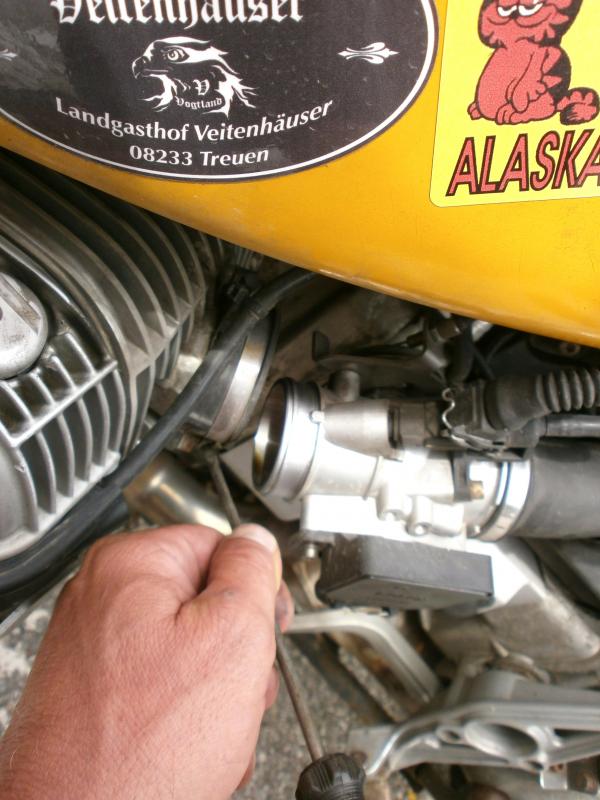

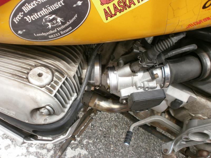

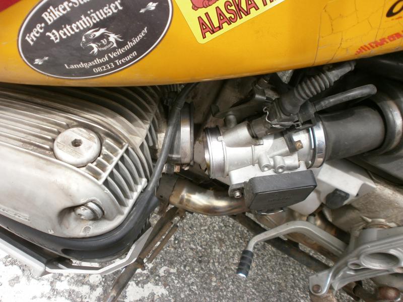

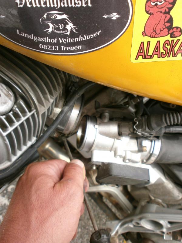

Nach einer knackigen Fehlzündung beim Starten, (Q sprang beim ersten Startversuch nicht gleich an und beim 2. knallte es dann...) hat es mir die linke Drosselklappe komplett aus dem Ansaugstutzen gehauen.
Siehe Bild:
Nachdem mein Schrauber mir vor der Tour auf Frage, was ich denn mache, wenn ich mal DA ran muss, sagte: Dann ist die Tour für Dich zuende, denke ich, ich poste das hier mal.
Ich habe in der SuFu gesehen, dass das wohl einigen Leuten passiert ist.
Ich habe das ganze aber ohne Öffnen der Spezialklammern, nach Entfernen des Ansaugstutzens vom Zylinder (3 Schrauben) mit einem Spanngurt relativ schnell wieder aufgepresst - Nur drauf achten, dass die "Nasen" in die dafür vorgesehenen Öffnungen reinkommen.
Das ganze mit der Hand aufzupressen habe ich zuerst versucht, die Schelle saß jedoch so eng - das ging bei mir gar nicht.
Danach lief sie ohne Probleme den Rest der Tour weiter.

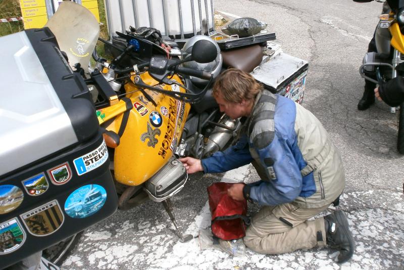

Kann aber auch an einer 1150er passieren.So geschen anfang Juli in Italien.Kollege wollte die "Monsterkuh"starten aber sie hatte Blähungen,gab einen lauten Knall von sich und es war passiert.Also Werkzeug raus kurz geschraubt und die Kuh lief wieder.P7030038.jpgP7030039.jpgP7030040.jpgwar auch der Linke Zylinder.
Gruß Mügge

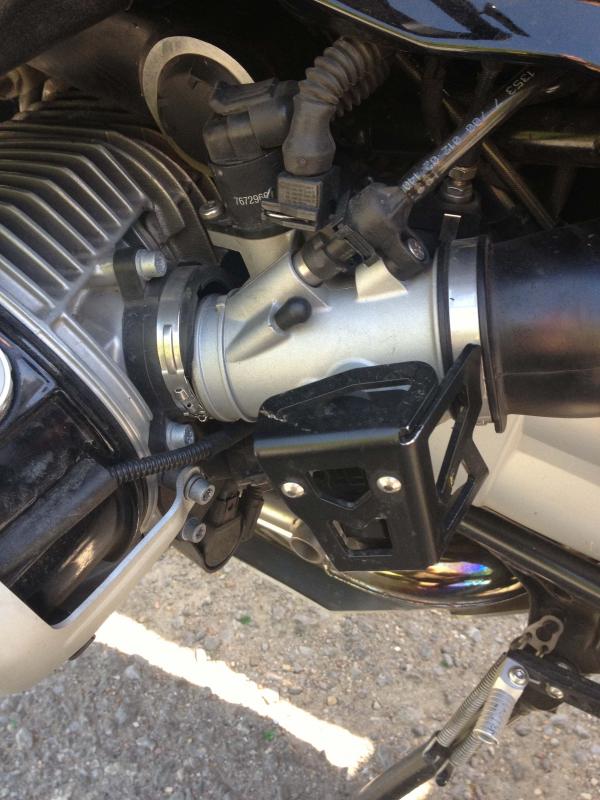

Dies ist mir gestern auch passiert auf meiner GSA von 2007, aber am rechten Zylinder. Ein lauter Knall beim abbremsen im Stadtverkehr.
Hat jemand eine Idee wie und mit welchem Trick ich diese komische speziale Schlauchschelle aufbekomme? Ich bekomme die Drosselklappe auch mit Kraft und etwas Fett nicht mehr im Ansaugstutzen rein, da muss die Schelle erst gelöst werden.
Laut Werkstatthandbuch brauche ich da Spezialwerkzeug: eine 131512 Zange für Oetiker Schellen.
Nachtrag: habe die Schelle mit einer normalen Zange geöffnet bekommen und die Drosselklappe wieder eingesteckt. Bekomme die Schelle aber nicht mehr montiert. Ich könnte durche eine normale Schelle ersetzen aber ich werde das Motorrad jetzt doch zur Überprüfung und zur 50.000er Service dem Freundlichen übergeben.
