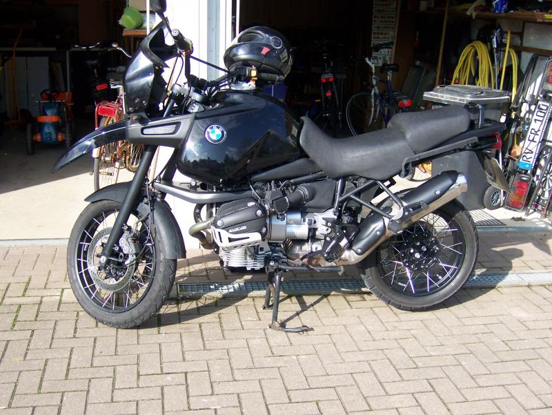

aussehen tut das ganze aber dann so...:
Das Gesamtkunstwerk "GEILE KARRE" hat sich aber noch weiter verändert, andere Auspuffanlage, diverse andere Kunststoffteile schwarz lackiert und andere Sülünderschützer...

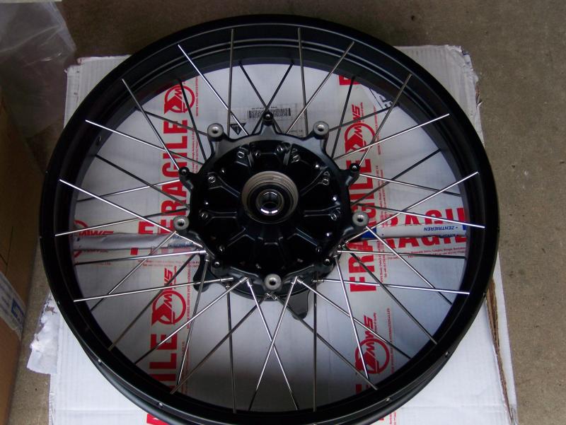

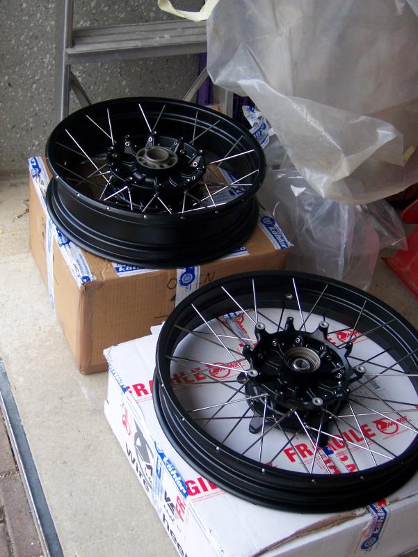

meine Räder hat die Fa. Menze Fahrzeugteile gepulvert und eine 17" Felge eingespeicht.

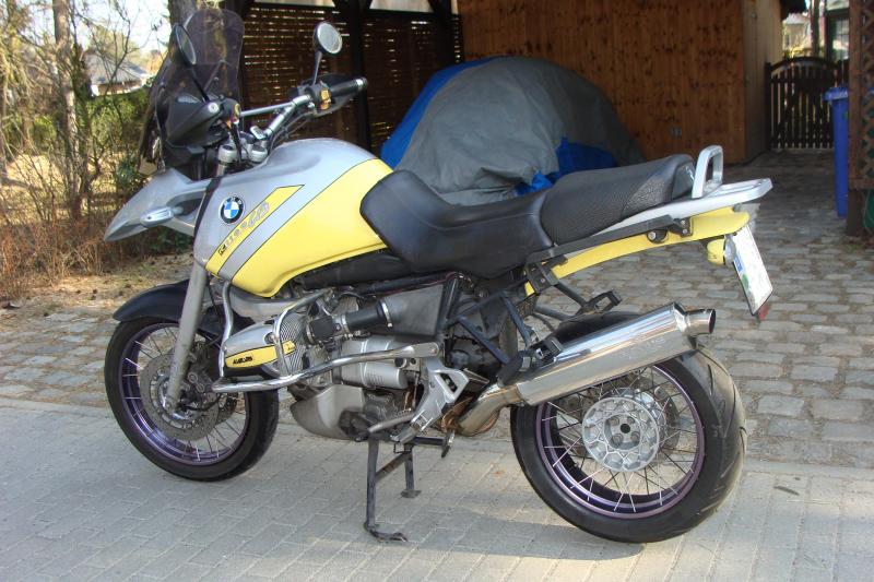

mit dem einspeichen, wie gesagt, so nen lila Schein wirst Du setzen müssen, kannst ja bei den Köhlers mal anrufen und fragen...

Fa. Menze in Hagen speicht für 179,- EUR pro Rad ein. Hier sind Edelstahlspeichen und BMW-Nippel mit dabei. Sicherungsstifte kosten extra.
Peter

da hab ich auch machen lassen. Das Rad von der silbernen war vorher Kreuz. Und ist jetzt mittig. Super Fachbetrieb. Die machen nix anderes. Der Kollege aus Kamen wollte 100€ mehr dafür haben.
Und vor allem: Seitdems Rad neu gespeicht ist, liegt die Kist freihändig wie ein Brett. Vorher war eine dezente Shimmy-Neigung nicht von der Hand zu weisen.
Aber andere können das auch. Nur der Menze war auch noch persönlich fürmich am nächsten. Und weils Radspeichen Vertraunssache ist, sprech ich lieber mit dem Fachmann Aug in Aug. Desegen kann ich den Ecki schon verstehen. Auch wenns teuerer ist.

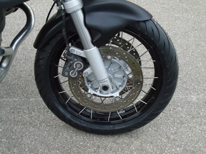

Ich stand vor zwei Jahren vor dem gleichen Schritt, die Felgen neu einspeichen zu lassen, da die alten Speichen doch arg korrodiert waren!
Habe mich aber nach einigem hin und her doch dazu entschieden, mir stattdessen die Felgen von der Adventure draufzuziehen!
Die haben Edelstahlspeichen drin und die Felgen sind dunkelblau eloxiert!
Grund für mich war der Geiz :D ! Nach meiner Rechnung hätte mich das Einspeichen mit Pulvern u. Versand etwa 550,- Euro gekostet!
Habe die Adv. Felgen für 520,- Euro in der Bucht geschossen! Die alten konnte ich noch für 250,- Euro an einen Off-Road Fan als Zweit-Satz verkaufen!
Also hat mich der Felgensatz im Endeffekt lediglich 270,- Euronen gekostet!
O.K. - ganz schwarz sieht vielleicht noch besser aus aber die Mehrkosten und der Mehraufwand waren es mir nicht wert!
Ich denke, die Schuhe stehen meinem Moped dennoch ganz gut! :cool:
