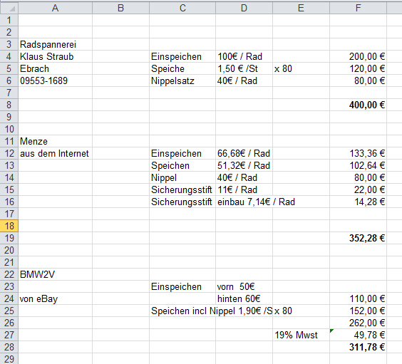

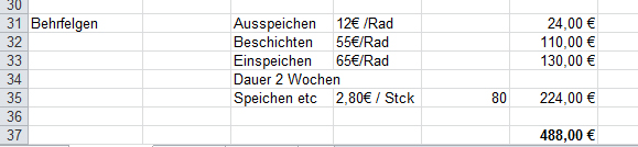

Hallo, im Winter möchte ich meine Felgenringe schwarz pulvern lassen.
Nun müssen ja aber danach die Felgen wieder eingespeicht werden.
Wer kann das? Was kostet das? Wer kennt da einen günstigen Anbieter?

Hat mir da jemand ne grobe Hausnummer bzgl. der Kosten?
Mit was muss ich da rechnen?

wie schon ein paarmal geschrieben, würd ich immer wieder zum Friedrich Menze nach Hagen gehen......
http://www.menze-fahrzeugteile.de
Der macht alles in einem Rutsch mit pulvern etc und fertig. Räder hinbringen oder schicken, sagen welche Farbe du haben willst und 14 Tage später bekommst du die fertig wieder zurück. Und von wegen günstig, würd ich mir bei Speichenrädern überlegen. Das muss jemand machen der das täglich macht. Oder fährt deine Kiste keine 200?

Kreuzspeichenräder macht auch nicht jeder. Ist zwar eigentlich kein Hexenwerk, muss man aber auch das Material für haben. Menze stellts selbst her. Und machts auch lang genug. Am besten du rufst da ebend an und fragst ihn selber. Wirds einfachste sein......

Aus der Preisliste abgeschrieben...
LOLO macht ausnahmslos KEINE BMW Speichenräder...
also LOLO macht sehr wohl BMW Fahwerksumbauten (siehe 7. Punkt von unten)
http://www.lolo.at/zubehoer/faqs.html
also denk ich mal, dass er auch BMW Räder einspeichen würde. Würde deshalb, weil der LOLO für den Threaderöffner doch etwas weit weg ist - obwohl es gibt ja auch Versand...
Der Preis sollte nur zur Orientierung dienen...
So long, Lucas
