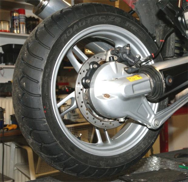

Die Speichenfelgen (der Speichenräder) SIND aus Alu.
Aber wenn Du Gussräder aus Alu draufmachen willst: Dazu gibt es etliche Beiträge. Auch mit etwas breiteren Reifen (170) Fährt sich zwar nicht besser sieht aber offenbar cooler aus und ist deutlich teuerer. Einfach mal die Suchfunktion betätigen.
Könnte aber sein, dass die Kosten der Umrüstung 50% des Zeitwerts der Maschine überschreiten.

Da sind wir uns einig. Aber Äpfel mit Birnen vergleichen gilt nicht.
Gleiche Reifenmischung bei unterschiedlichen Reifenbreiten oder unterschiedliche Mischung bei gleicher Breite!
Gibt es butterweiche "Gummis" nur als 170er, so liegt es nicht an der deren Breite, sondern am weichen Gummi!
Der verlinkte Beitrag ist gar nicht von mir, sondern da bin ich etwas gelernt worden :)
Dann kenne ich da noch Menschen die z.B. mir (meist Anakee) mit knallharten Michelin-Stollen um die Ohren fahren und wiederum Andere die ich mitsamt ihren Breitreifen stehen lasse.
Dass die Zylinderköpfe mit breiten Reifen schneller aufsetzen liegt nicht unbedingt an der höheren Geschwindigkeit sondern an der physikalischen Tatsache, dass man um so mehr Schräglage braucht je breiter der Reifen ist.

1. Je breiter der Reifen, desto größer der Radius (quer zur Fahrtrichtung) und daraus resultierend mehr Aufstandsfläche.
2. Je breiter der Reifen, desto eher bietet der Markt weichere Mischungen an.
Daraus resultiert mehr Grip - und leider auch weniger Haltbarkeit.
Fazit: Dem gleiche Fahrer auf der selben Maschine wird mit einem breiteren Reifen mehr Traktion generiert - und je weicher die Mischung wird umso mehr verschiebt sich der Grenzbereich noch zusätzlich.
Ob das bei einer GS sein muss sei dahin gestellt. Ich behaupte, dass diese Maschine nicht für allzu sportliches Fahren konzipiert wurde, folglich braucht es auch keine (super)sportlichen Reifen. Da mögen andere nicht mit mir konform laufen, darüber zu diskutieren ist aber relativ sinnlos, da hat so jeder seine eigene Philosophie.
Eine GS trägt aber nicht ohne Grund einen 150er und die RR einen 190er Schluffen mit sich spazieren. ;) Das haben die Herren Ing. nicht (nur) wegen der Optik so konstruiert.

ein tiefer schwerpunkt und/oder breite reifen benötigen mehr schräglage bei gleichem tempo und kurvenradius.
http://www.motorradonline.de/de/lex...-reifenbreite-auf-das-fahrverhalten-aus/41382

mach mal ne zeichnung mit kräfteparallelogramm ... dann sollte es klar sein.
leider finde ich die skizze nicht auf die schnelle wieder ...

War ja in dem Link eins drin. Hab´s mir gerade angesehen. Alles richtig was ihr sagt!
Dann muss bei der GS aber der hohe Schwerpunkt der ausschlaggebendere Punkt sein. Anders kann ich es mir nicht erklären...
