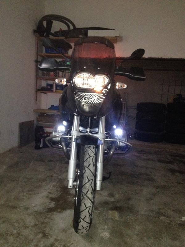

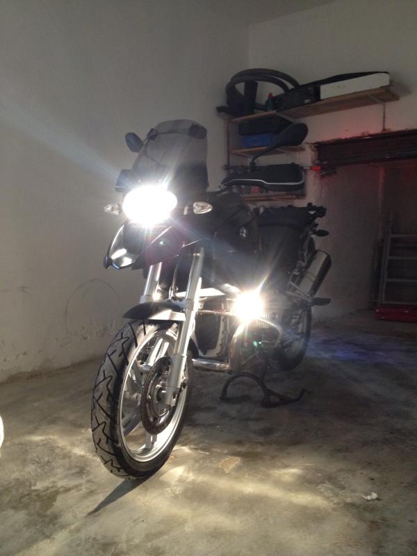

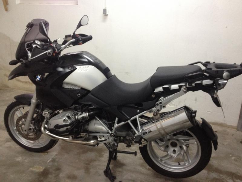

also wird es zeit die Q fertig zumachen und das habe ich heute getan....
nach einigen reperaturen wie Bremsen wechseln Öle wechseln und zusatzscheinwerfer anbauen ....und nicht zu vergessen gründliches reinigen:D
steht die Q in den Startlöchern

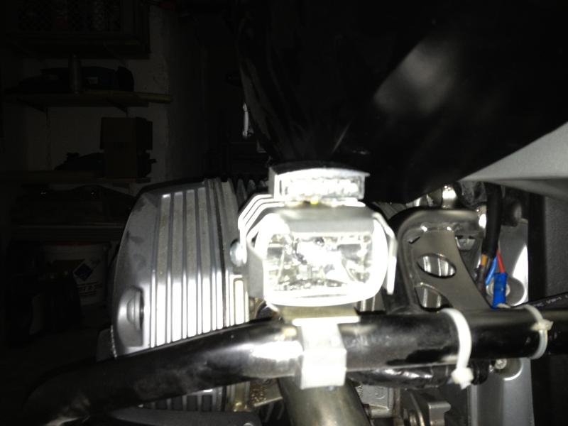

Hi,
die weißen Kabelbinder auf dem schwarzen Rohr passen aber isrgendwie nicht?! Warum nicht schwarz?
Gast23372
Ohhh ja magst recht haben ....aber man sieht es nicht richtig ....
Es ist ein Edelstahlrohr ....sieht bloß so aus als wenn es schwarz ist

Bei den erste Fotos ganz rechte Bild ist nur LED leuchten
Und die anderen Bilder sind die nelke von wunderlich

hm...welche halter hast du für die nebler verwendet?
Wahnsinn,. echt hell :) sind die einzigen LED die mir von der Größe
her zusagen aber diese eckigen Microflooter dazu??
Lieber an die originalen runden von BMW ranbasteln?

Hallo Jens,
bei Deinen Wunderlichleuchten solltest Du alle Schrauben mit Schraubensicherung sichern. :)
Auch die direkt vom Hersteller verschraubt sind. Diese Lampen sind ja optisch ansprechend aber die Qualität find ich nicht gerade gut. Die Lampe mussten schon ausgetauscht werden da sich alles nach ein paar Monaten aufgelöst hatte. Die LED´s von Wunderlich sind auch noch nicht ausgereift und waren auch schnell defekt (Wackelkontakt).
Lobenswert hierbei ist aber die Garantieabwicklung und der schnelle unkomplizierte Austausch der Teile.
Ich hoffe ja das ich Lampen aus einer Montagsproduktion hatte und die Qualität sonst stimmt. :eek:Ich hatte die Nase voll und hab sie schnell verkauft.

Hallo HerrBert
na du machst mir ja mut :eek:
Bis jetzt habe ich mich gefreut auf die lampen ...na mal sehen was pasiert ...
Ich habe schon überall ein tropfen Sicherungslack dazwischen gemacht ....konnte ich mir schon denken ....und vorsichtshlber werde ich noch die 55 gegen 35 Watt Birnen tauschen und dann mal sehen...
Hätte auch lieber die LED verbaut war mir aber etwas zu teuer ....na vieleicht bei der nächsten Q

Hallo Jens,
;) nur Mut, wird schon gut gehen!
Wenn die Lampen immer solche Probleme hätten würden nicht so viele damit leuchten:).
Bei mir war das Hauptproblem Vibrationen die den Halter vom Lampenkäfig losgerappelt haben. War halt ohne Schraubensicherung.
Sonst waren die Lampen optisch schon ansprechend und vom Licht her OK.

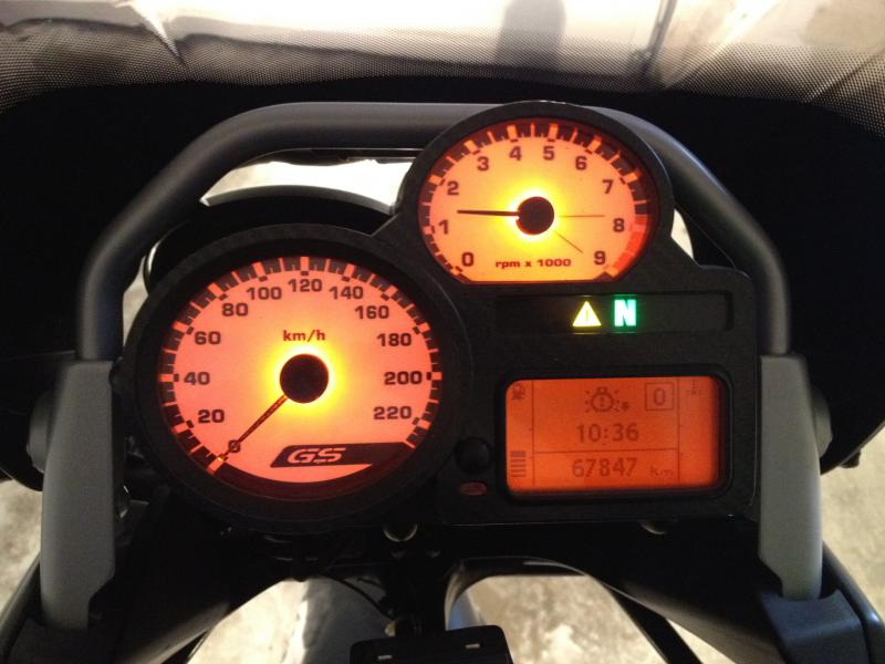

Eine Frage:
Wie hast Du Deine Tachonadeln geschwärzt?
Überlege auch weiße Tachoscheiben einzubauen.

Hast du noch den "Schwamm" drin?
Hallo Jepper 56,
sehe ich schlecht, oder hast du unter dem Stirndeckel noch den Rostauslöser montiert ?:eek::eek::confused:
Mach Ihn raus !

Ja habe ich schwarz gemacht. Der Umbau war ganz leicht ...
Ja, das die schwarz sind, hab ich ja gesehen... aber ich wollte wissen wie bzw. womit Du dir schwarz gemacht hast! :p
