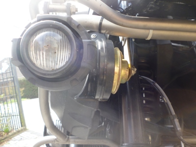

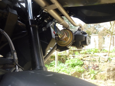

Nachdem ich mich durch viele Diskussionen gelesen habe, einen 'Lärmvergleich' angestellt habe hier nun mein Beitrag gegen die leise BMW Originalhupe:
Aus dem Fundus ein FIAMM Hörnerpaar wie es z.B. an der R 100 RS war. Geschaltet mit nem Relais, den Schaltstrom über das BMW 'Werkzeug 83300413585 (9,23EUR)an dem Kabelbaum anstelle der Originalhupe abgegriffen. Originalhupe weiter wo sie war, man weiß ja nie. Natürlich gibt es auch ne Sicherung. Lärmt ganz ordentlich und hält. Angebracht an der Halterung innenseitig der Nebelscheinwerfer. Platz genug ist da. Einbau ohne das Moped zu weit zu zerlegen. Siehe Bilder.
