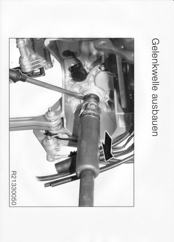

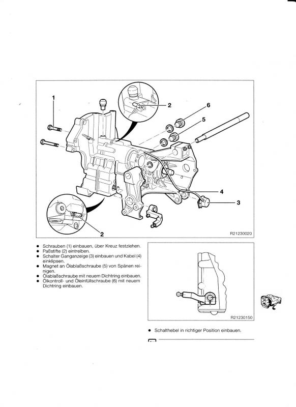

Jo Schalter
Servus.
Hab mich mal schlau gemacht, der Schalter sitzt am Getriebe neben der Kardan und sollte ohne Kardanausbau zum wechseln sein.IMG Schalter Ganganzeige_0002.jpgIMG Schalter Ganganzeige_0001.jpgGruß Mich

Hi
Zum Schalterwechsel muss der Auspuff ab. Dann kommt man von unten ran. Vorher das G-Öl ablassen.
Wer das für umständlich hält: Bei der 1100 GS muss die Schwinge weg.
Einen mehr als zufälligen Zusammenhang mit dem G-Öl sehe ich nicht
