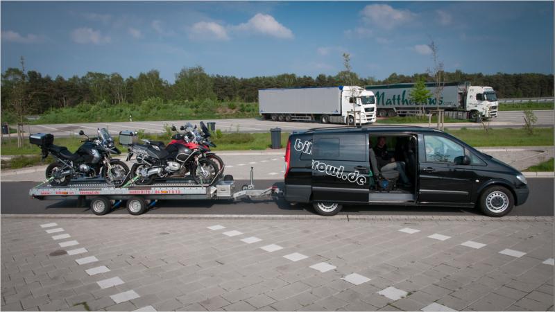

Wir –und viele im "Nachbarform"– verzurren die GS vorn an der Gabelbrücke, damit steht sie fest. Zur Absicherung noch einmal durch die Hinterradnabe; die GS kann dadurch auf dem Hänger ggf. mit einfedern.
Es gab wohl schon Fälle, wo durch zu starkes Spannen die Sozia-Fussrastenhalterung angerissen ist.
Hat sich so schon viele tausend Kilometer bei uns bewährt.
