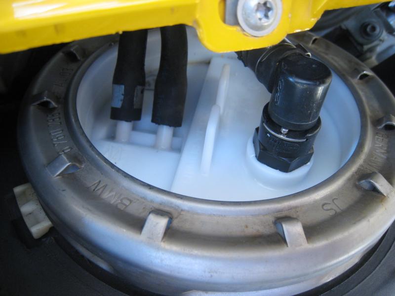

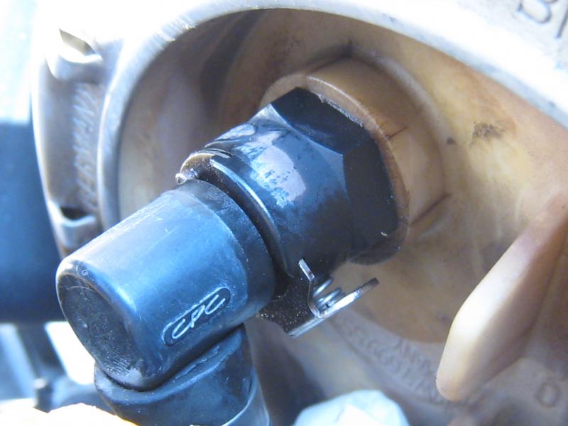

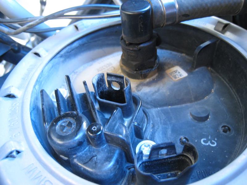

Flanschanschluss Benzinpumpe
Es war der Flansch oberhalb der Benzinpumpe.
Hier noch eine Auswahl zusätzlicher Bilder von anderen GS-ern:
Quelle Davegaz bei www.advrider.com
Quelle Marchyman bei http://www.bmwmoa.org
Ein Reparaturversuch von JimVonBaden bei www.advrider.com
... und als letztes die wirklich gute Nachricht: Auf der anderen Seite wartet noch so ein Flansch! Quelle Michnus bei www.ukgser.com
Ich werde mal den Hersteller der Schnellverschlusskupplung Colder fragen was die dazu meinen. Ich glaube ich kenne die Antwort schon.
Hi Peter.
So wie ich das sehe, ist die Kupplung ja nicht kaputt, sondern das Teil in das diese eingeschweißt wurde.

Flansch der Benzinpumpe platzt / reißt auf
Ja der Flansch, richtig. Der Threadtitel sollte optimiert werden.
Flansch Benzinpumpe 377,20
Dichtring 16,87
Kupplung 29,70
Klammer 2,70
Lohn 126,00
Total S$ 591,14 = Euro 340,12

Benzingeruch
Wer einen nicht erklärlichen Benzingeruch in der Garage feststellt sollte sich mal die beiden Plastikflansche genau ansehen, besonders wenn der ursprünglich nicht vorhanden war. Links oberhalb des Tanks und auf der rechten Tankseite, Bilder oben. Anscheinend platzt der Kragen nicht bei allen bei so derbe auf wie bei meiner, manche weisen nur einen oder zwei kleinere Risse auf.
Bluebeduin
Joined
Oct 6, 2007
Messages
465
12erADV 2007
Nachdem der rechte Flansch während der Fahrt richt schön gesifft hatte, habe ich nun beide Seiten auf Kulanz ersetzt bekommen, inklusive der Schnellkupplungen.
Aktuell 46000km und letzter Service bei BMW war der 10000er in 2008! Hut ab.
Nur Lohn von ca. 120 Euro musste ich selbst berappen sowie meine Maschine zur Kulanzabwicklung rund 3 Wochen beim Händler stehen lassen.
Links war zwar keine Leckage, jedoch hatte der Flansch bereits mehrere Risse. Nun ist eine Pumpeneinheit von Contintental verbaut (vormals Siemens VDO). Der betroffene Flansch hat nun zusätzlich eine Kragenscheiben aus Stahl.
Rechts ist der gleiche Flansch wie zuvor mit gleichem Material.
Das Problem ist bei BMW offensichtlich hinlänglich bekannt. Insbesondere in heisseren Klimazonen werden die Dinger reihenweise undicht.
