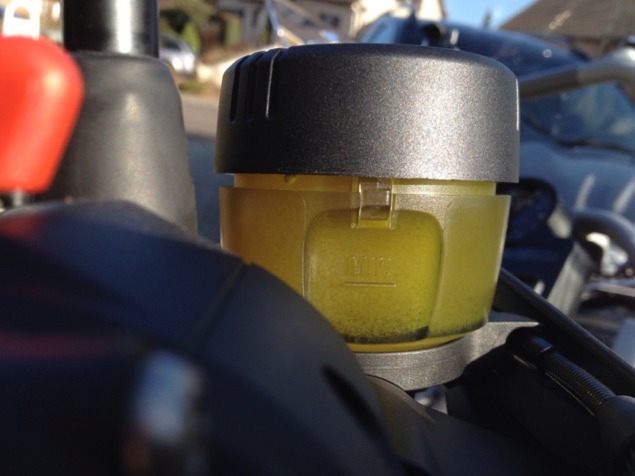

Beim heutigen Sonnenschein fiel mir bei meiner noch ungefahrenen GS auf dass die Bremsflüssigkeit aussieht als wäre sie geronnen bzw kleine Luftbläschen drin. Funktion OK. Ist das normal ? Bisher waren diese Ausdehnungsgefäße immer mit völlig durchsichtiger Flüssigkeit gefüllt.

Ich finde es nicht normal!!!
Da würde ich zum:) fahren und reklamieren.

Moin moin,
tja, das dachte ich auch erst, habe dann beim :) gefragt, Antwort:
Die haben jetzt eine Art Schwamm da drin, damit die Suppe nicht schwappt ....
(Soweit ich gesehen habe, ADV ab TÜ 2011)
Viel Spaß beim Fahren ....

...das ist so richtig!
Ist auch nicht die Bremsflüssigkeit sondern ein Einsatz, die genaue Funktion kann ich dir leider nicht erklären... So ne Art Sieb :confused:

O.K....hört sich einleuchtend an!:rolleyes:
Kann sein das es dann auch so aussieht wie auf dem Bild.

OK, dann bin ich ja beruhigt. Das hätte BMW auch ins Manual schreiben können. Oder aber ich hab's vielleicht übersehen, mal nachschauen.
Danke für Eure Hilfestellung,
John
Nachtrag:
In der Anleitung steht tatsächlich dass im Behälter ein Gittereinsatz sitzt, wie von Black Saint beschrieben.
BMW nennt es Gittereinsatz...
Leider kein Wort von einem veränderten Erscheinungsbild, hätte mir die Sorge erspat.
Ende gut alles gut.
Danke nochmals,
John

Mein Verkäufer hat mir das beim Kauf aber gesagt.
Weiss nur nicht, warum das hinten nicht ist.
teuer Allda, zu teuer..
Das sitzt erst nach nem positiven Ergebnis in 2012 dran.:D
Hinten ist lange nicht so viel Bewegung drin wie am Lenker, das wird der Grund sein.
Das gehört so, spricht für Deinen Verkäufer !
In der Anleitung wär noch besser wenn's bei der Uebergabe übersehen wird. Ist ja eigentlich kein großes Ding aber es hat mich doch schon ei bisschen verunsichert. Immerhin geht's um die Bremsen.

Moin moin,
Also meine ADV ist erst eine Woche alt und ich habe so einen " Schwamm" nicht drin !
Meine ist vom November 2011. Ist wohl modellabhängig. Es ist aber kein Schwamm sondern ein Gitter.

meine ADV von 02/2011 hat auch einen Schwamm/Gitter, oder wie auch immer, drin.

meine ADV ist von 03/2010 und hat auch ein Gitter-einsatz. Sieht aus wie Honig. Lt. BMW Ndl. kein Grund zur Sorge, verantwortlich dafür ist der Filter-Gitter -Einsatz bzw, die Form und Farbe des Behälters.;) Bei den neueren Modellen hat es wohl wieder eine Änderung gegeben.
