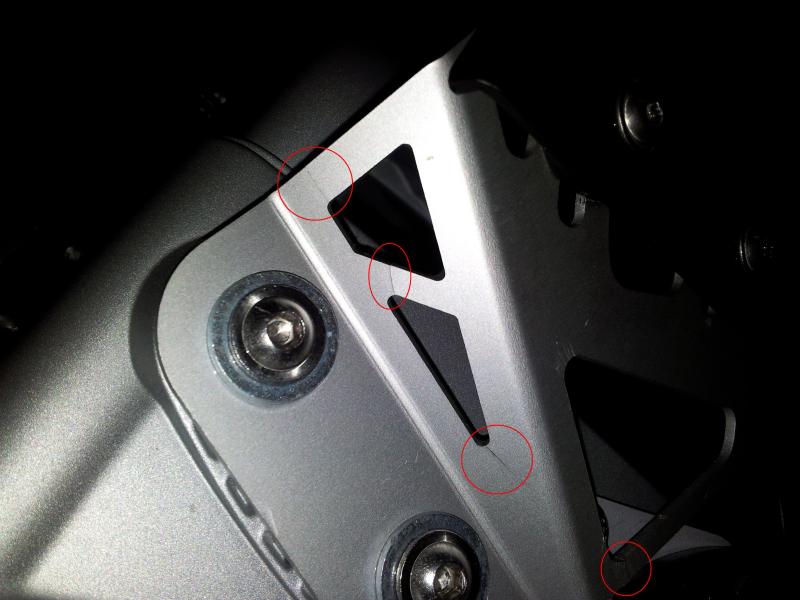

fahre nun seit ca. 2 Wochen mit einem Wxnderlich Flowjet durch die Weltgeschichte (vorher MRA-Vario).
Gestern Abend hat es plötzlich komische, knarzige Geräusche während der Fahrt gemacht. Beim Waschen hab ich dann eher zufällig gesehen, dass die Aluhalter, die die Verbindung zwischen Scheibe und Motorradrahmen bilden, auf einer Seite schon zu 80% gebrochen sind (siehe Foto) und auf der anderen Seite gerade beginnen zu brechen.
Montiert sind diese mit den mitgelieferten Unterlegscheiben...
Habt Ihr auch solche Probleme und wie habt ihr diese dann gelöst (evt. andere dickere Gummiunterlegscheiben, die die Vibrationen mehr entkoppeln?)? Ist es vielleicht bei mir nur ein Materialfehler?
Hab gestern mal Wxnderlich angemailt - mal sehen was die dazu sagen und ob man mir vieleicht entgegen kommt. Lasse euch die Reaktion hier auch wissen.
Gruss und schönes WE
Micha

Spannungsrisse...Vibrationsrisse...da ist so ein ausgespartes Alublechmaterial leider etwas anfälliger als Vollmaterial- oder duktilere Stahlblechkonstruktionen.
Falls Wunderlich sich da sperrt (bisher sind gerissene Halter des Flowjets hier im Forum wohl eher unüblich) würde ich das ganze entweder aus Alu nachdengeln ohne die Aussparungen oder in 2 mm Edelstahl nachformen.
Wichtig ist letztendlich, das ganze möglich spannungsarm einzubauen, sonst hat man vielleicht intakte Halter, aber dann am Kunsstoffschild die Ausbrüche zu befürchten. :)

Habe das Flowjet schon 2 Jahre (im Sommer) in Gebrauch und keine Probleme (wenn man von der viel zu weichen schwarzen Lackierung absieht - jedes einschlagende Insekt zieht gleich 'ne Schneise in den Lack :mad:).
Wenn Du es spannungsfrei anbauen konntest, dürften da auch eigentlich keine Probleme auftauchen, da das kleine Schild auch wenig Hebelkräfte erzeugt.
Wenn Du Dich nicht drauf gesetzt hast, bei Wun reklamieren. Tauschen die bestimmt.

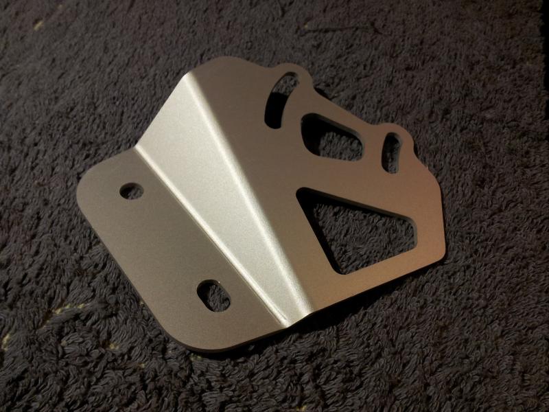

Nachdem ich Anfang des Jahres diese Halter ersetzen musste (auf eigene Kosten!), habe ich mit Schrecken festgestellt, das jetzt schon wieder eine Seite gebrochen ist...
Jetzt erneut Kontakt mit Wunderlich aufgenommen - und siehe da... eine positive Rückmeldung erhalten.
Man ist inzwischen dort darauf aufmerksam geworden, das es bei einigen "wenigen" Motorrädern zu diesen Brüchen kommt. Wunderlich wird diese Halter un aus einem anderen Material fertigen lassen. Diese stehen zu Beginn der kommenden Saison zur Verfügung und werden mir dann jetzt auch kostenlos zur Verfügung gestellt. Damit bin ich für den Moment zufrieden.

Sooo - heute war es soweit. Wunderlich hat mir die "neuen" Halter für das Flowjet zugeschickt. Vielen Dank an dieser Stelle, falls von dort jemand mitliest!
Man sieht deutlich, dass weniger Materialaussprungen vorgenommen wurden und somit die Schwachstellen erheblich gestärkt wurden. Mit dieser Konstruktion könnte es in der Tat klappen. Bild hänge ich an - einfach mit meinem Bild aus dem ersten posting vergleichen...
Glück Auf!
Micha
