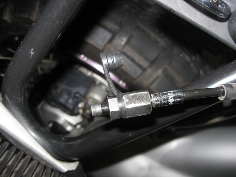

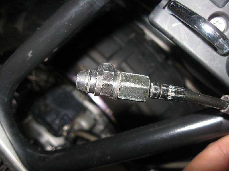

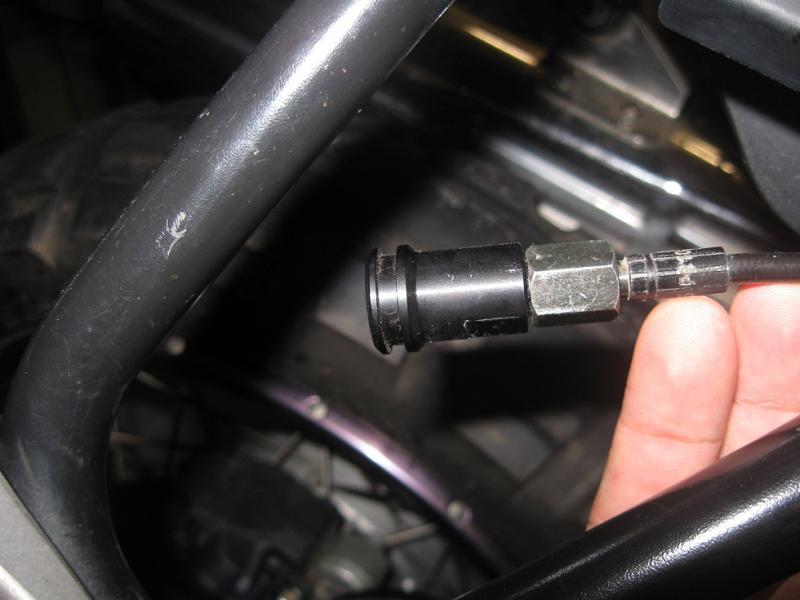

Also bei der R 1150 GS Adv Bj. 2004 ist das definitiv die Entlüftungsschnittstelle ( Siehe Bilder ). Die haben die unter die Sitzbank gelegt. Eingendlich ganz praktisch und gut zu erreichen.
Also ihr meint schwarze Entlüftungsschnittstelle abschrauben und weg damit, Entlüftungsschraube draufschrauben, Flüssigkeit wechseln, Entlüftungsschraube drauflassen und festziehen.
Ne kleine Modification sozusagen....

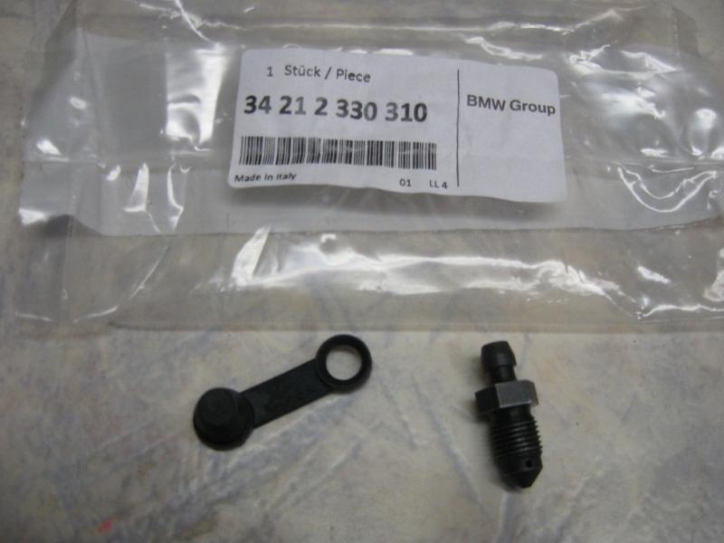

Soo,
Modification durchgeführt.
Den gleichen Nippel den ich vorher fälschlicher Weise abgesägt hatte hab ich jetzt nochmal besorgt.
6,80€ beim Freundlichen. Die Entlüftungsschnittstelle abgeschraubt, Entlüftungsschraube ran und Flüssigkeit getauscht.
Easy Going.
Danke für die Tip´s.
