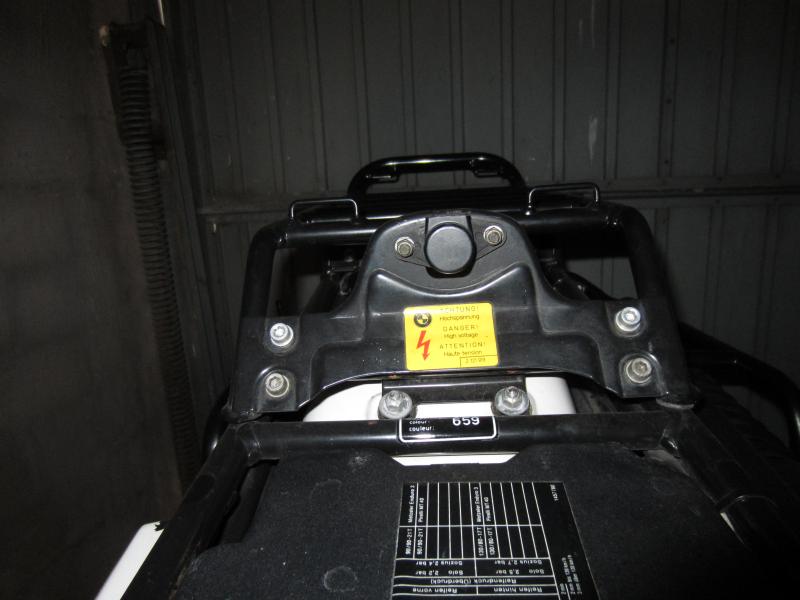

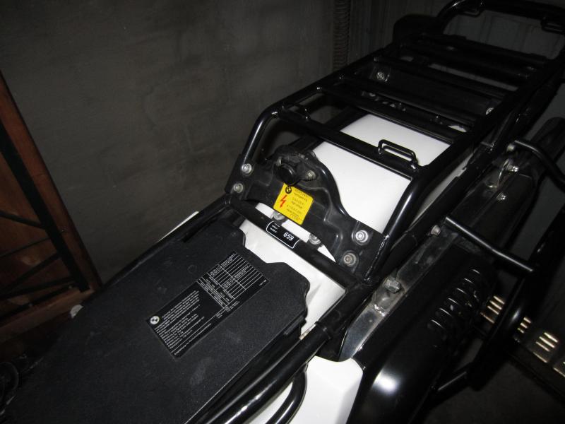

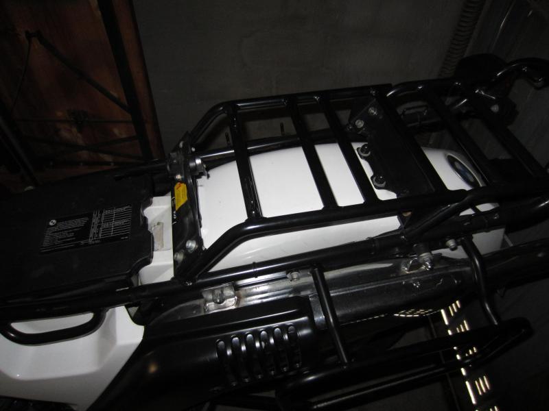

Hallo zusammen,
nachdem ich für meine 100 GS Bj. 93 auch einen Einzelsitz mit Gepäckbrücke ergattern konnte bräuchte ich mal Fotos, auch Nahaufnahmen von der Gepäckbrücke im montierten Zustand. Auch ein Bild ohne Einzelsitz, damit ich die Montage besser sehen kann. Muß eigentlich der Haltebügel dran oder kann der abmontiert werden?
Vielleicht hat auch noch einer Fotos mit einem 43 Liter Tank. Ich weiß, dass der Einzelsitz noch angepaßt werden muß. Vieleicht hat einer sogar noch einen guten Sattler im Raum München/ Erding, der das machen könnte.

Moin Erfried,
Ich weiss nicht, ob dir das was hilft. Fotos ohne Bank mit Brücke habe ich nicht, kann ich dir heute Abend aber gerne noch machen.
Vom Prinzp her schraubst du nur den Schloßträger vom eigentlichen Gepäckträger ab, schraubst ihn an die vordere Kante der Brücke, schraubst selbige dazwischen und Prost. Dauert 5 - 10 min max.
Melde dich gern, wenn du noch Foddos brauchst.

Die Brücke wird vorne unten mt dem Rahmenquerrohr und dem Kotflügel verschraubt, dann schraubst du den Schloßträger, den du hinten am Gepäckträger abgeschraubt hast! an. Hinten wird die Brücke dann mit dem Gepäckträger verschraubt.
Bügel hab ich gar nicht, kann man also weglassen. ;) Wenn du deinen weglässt, nehme ich den gerne-hätte meine PD gern original (wenn schon alle anderen Moppeds verbastelt sind:D)
Bild gibt's heute Abend - muss nu zur Maloche.

Hi,
so - war grad inner Garage - etwas duster, anber ich hoffe es ist das, was du wolltest.
Das bei dir der Bügel angeschweisst ist, sagt mir dass es anscheinend Schloßträger mit und ohne Bügel gibt - abgeflext ist bei mir jedenfalls nix. :)
Quallentier
Quallentier
27.09.2006
8.206
Siebenmorgen im schönen Westerwald
TÜ, PD BJ. 93, Naundorf auf Basis R100GS Bj. 90, Suzi DR650 Bj. 94 zum Spielen
Also ich habe auch den Bügel dran und bin ganz froh darüber, da ich mein Möppi öfter auch mal als Transprtmittel nutze. Ohne den Bügel wäre dann doof, weil dann der "Anschlag" fehlen würde und mit den Gurtschlaufen am Bügel kann ich das Transportgut besser befestigen... :rolleyes::D

Hallo Finn,
besten Dank für die Bilder, jetzt ist alles klar.
Das mit dem Bügel als Anschlag ist natürlich ein Argument, daran hab ich nicht gedacht. Mal sehen wie ich es mache.
