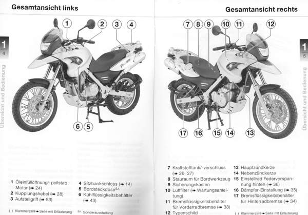

ich werde über Ostern auf Mallorca sein und habe mir dort eine F650GS gemietet.
Hat das Gerät einen 12V-Anschluss so wie meine GS 1200 Adv. unter dem Sitz? Ich bräuchte einen Anschluss, weil ich mein Navi mitnehmen möchte.

wenn mich nicht alles täuscht ist die Bordsteckdose "Sonderausstattung", somit würde ich mich nicht darauf verlassen und vielleicht mal nachfragen.
Karsten

Hi Otti,
Nun lass mal den Kopf nicht hängen.
Die Dose ist Std. an der linken Wade.
Wenn du sicher gehen willst, geh zum Conrad, kauf dir ein Gegenstück deines
NaviSteckers.2 kabel dran, eins mit fliegender Sicherung.
Wenn du nix am Moped findest, Sitz runter und die beiden Kabel der Conraddose an die Batt gewickelt, oder geschraubt.Das wars.

Vielleicht ein bischen spät;)
Die Bordnetzsteckdose ist definitiv Sonderausstattung, die ein Mietmotorrad nicht haben wird.

Hi,
klar hat die F650GS eine Bordsteckdose dabei... aber die ist, wie schon geschrieben - SA...

Der Akku ist bei der F650GS etwas umständlich freizulegen.
Aber mit etwas Geduld auch machbar - nur nicht gerade gschwind...
Bordsteckdose nachrüsten macht Sinn - lg - Ray
