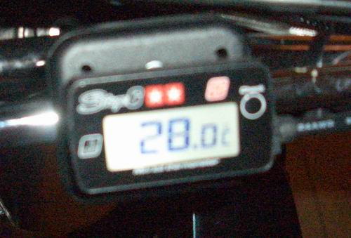

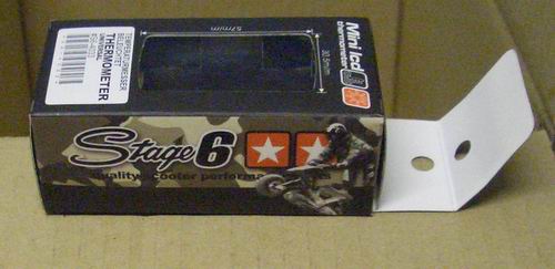

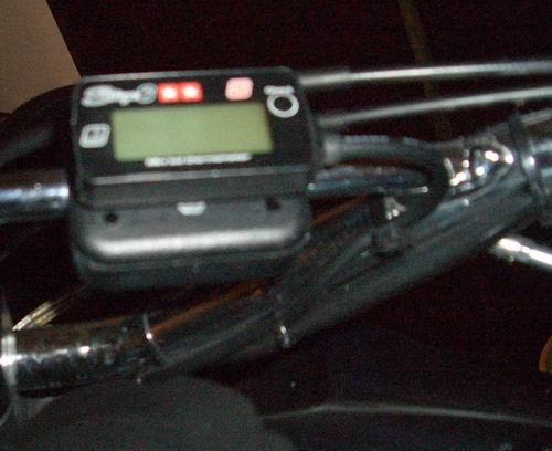

Günstige digitale Öltemperaturanzeige
ich habe mir von der Fa. sk-scooterparts.de die Anzeige
Thermometer/Temperaturmesser Stage6, Mini (0-150°) 33,60 EUR
S6-4033 gekauft und angebaut. Das Teil ist auch schön beleuchtet. Ich habe es an der Lenkerstrebe montiert mit de GPS-Adapter für die R1150GS BMW-Teile Nr. 71607671108 für 16€.
Ich hatte auch auf meiner letzten Maschine die Daytona Anzeige, ist aber zu teuer.
Die Bilder sind leider nicht so toll.
