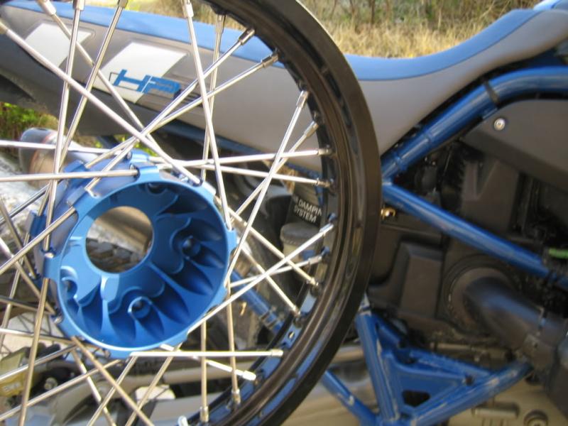

18'' Hinterrad
Für mein neues Rad :D:D:D:D:D:D:D liebäugle ich mit dem Dunlop, D908 RALLY RAID. Die Erfahrung hat aber gezeigt, dass alles gefahren wird, was neben der Schwinge Platz findet. Die Mefo's trennen sich bei der Leistung gerne von ihren Stollen, also Haltbarkeit = Untergrund / Geschwindigkeit :confused:

woodys 18''
woody, can you show the guys how my toy looks like
