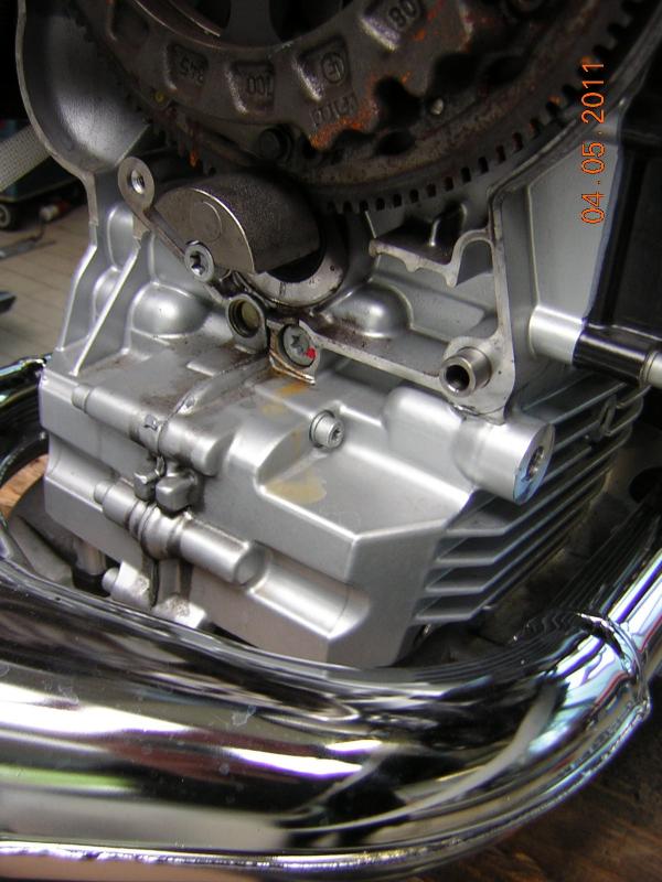

Vermutlich der Wellendichtring der Ausgleichswelle. Foto siehe unten. Das Öl, das dabei austritt, ist allerdings Motoröl.
Die GS muss für die Reparatur in der Mitte geteilt werden.

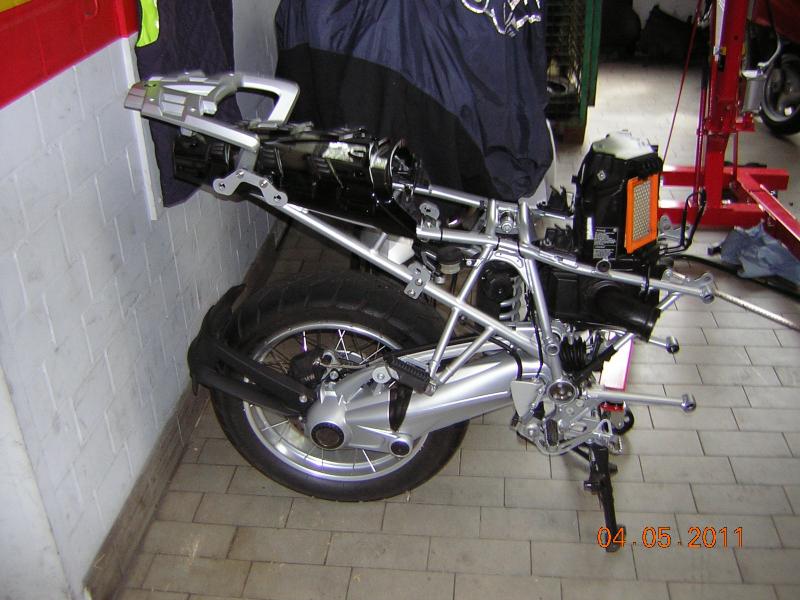

Zerlegt sieht das dann so aus:
ein defektes bzw undichtes HAG sieht so aus:

Das zerlegte Bild ist ja klasse :) Wenn die meine Auseinandernehmen muss ich auch umbedingt ein Foto bekommen :)
