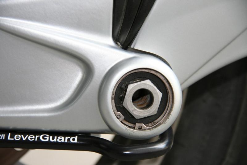

Hallo zusammen. Kurze Frage zu dem Kardan Sturzpad von TT.
http://shop.touratech.de/sturzpad-kardan-fur-alle-bmw-r1200-modelle.html#
Ist die Achse in die man den Metallspreizdübel + das Sturzpad reinsteckt durchgehend frei?
Problem: Ich habe gestern nicht richtig aufgepasst und die Schraube abgedreht (ja, ich könnt mich selber!) und muss nun den Spreizdübel mitsamt abgebrochener Schraube wieder rausbohren. Dafür wäre es hilfreich zu wissen, ob sich was dahinter befinden kann.
Danke für Eure Hilfe

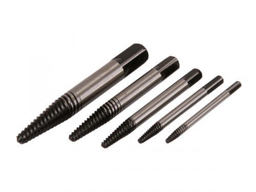

genauso würde ich es auch machen.... dann hast nämlich auch gleich das "Rest-Gewinde" auch wieder herausen.
So ein Werkzeug kostet nicht viel .... hab ein Foto dazu.
Du brauchst aber auch einen Halter... so wie man ihn hat beim schneiden von Gewinden.
Ich hätte alles nötige...Wenn Du nicht zu weit weg wärst könnt ich Dir das machen--- ist (wenns flutscht) in 15min erledigt
Danke!
Gewinderschneider und Halter hab ich schon, den Satz Werkzeuge werd ich mir gleich noch beim Würth holen.

Eigentlich müsstest du die abgebrochene Schraube durchschlagen können und dann den Spreizdübel rausbekommen, danach eine neue Schraube verwenden.
L
lechfelder
durchschlagen würde ich sie nicht, ist glaube ich nach hinten hin nicht offen!

Also der Tipp von TT: Durchschlagen
Aber: dahinter sitzt ja auch die Verschraubung der anderen Seite. Man hat zwar schon Luft, aber das war mir dann ein wenig zu heiß. Der Linksdreher hat leider (wie wohl in über 50% der Versuche) nicht funktioniert. Hab die abgebrochene Schraube nun zusammen mit dem Spreizdübel einfach mit einem Dremel sauber und vorsichtig rausgefräst.
Heut morgen noch kurz mit AC Schnitzer telefoniert (Hersteller der Pads) und mir eine neue Schraube und Spreizdübel zusenden lassen. Netter Kontakt!
Und beim nächsten Mal überprüf ich auch vorher den Wert des Drehmomentschlüssels :rolleyes:
