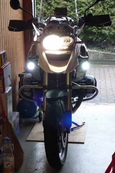

Hi Leuts,
hab mal ne Frage zu den BMW LED-Zusatzscheinwerfern: Wie werden die Teile denn geschaltet?
Ist da ein zusätzlicher Schalter dabei oder sind die zusammen mit dem Fernlicht geschaltet?
Hat evtl. Jemand eine Anleitung oder Stromlaufplan da damit man sich davon mal ein Bild machen kann?
Diverse Bilder sind ja schon im Forum aufgetaucht, gibts auch welche wo man die eingeschaltet sieht?
Ach ja, lohnen sich die Teile von der Lichtausbeute?
Cheers, Andy

Über den Armaturen für den BC etc. wird ein neuer Schalter für die ZSW montiert. Die zusätzliche Lichtausbeute lohnt sich mMn auf jeden Fall. Es wird heller, durch die LED gibt es eine andere Lichtfarbe und der Lichtkegel wird auch deutlich breiter.

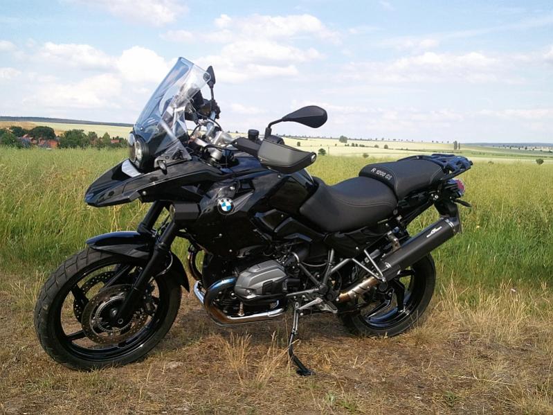

@kuhl

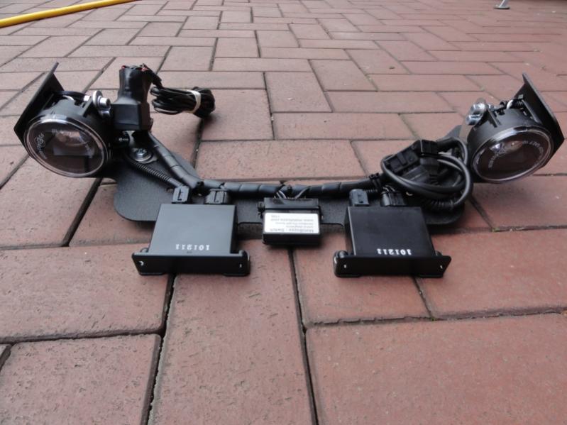

Ich würde dann doch die von MotoBozzo nehmen, besser verarbeitet, einfach zu installieren, auch für den Nichtschrauber :D.
Die Teile fügen sich, wie ich meine, besser in das Gesamtbild der GS ein.
Habe vorher auch die Teile von BMW begutachtet, aber alleine schon die Halter waren für mich das Aus....

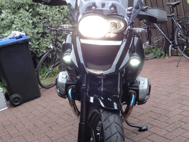

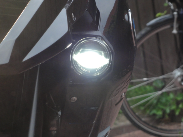

mike-gs
Joined
Nov 20, 2010
Messages
374

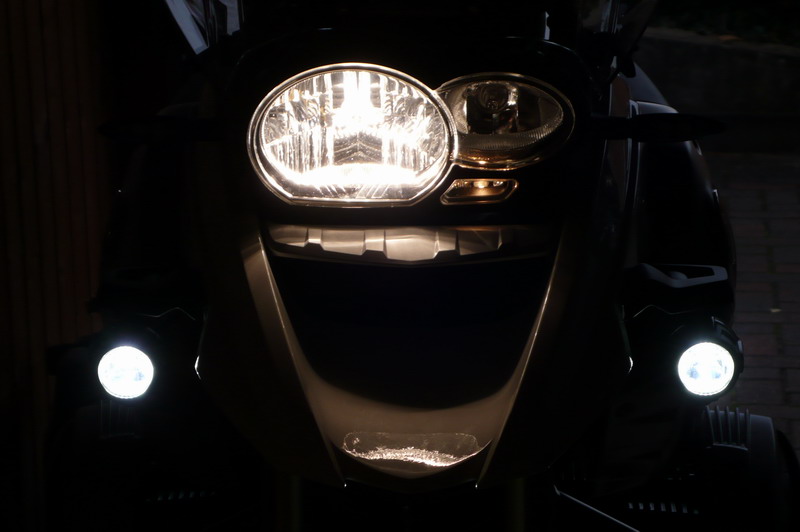

Hallo Andy,
wie hier schon geschrieben, Lichtkegel vor dem Moped wird deutlich breiter! In der Lichtausbeute sind die die beiden Fabrikate identisch (habe beide in Betrieb vorher sehen können).
Ja es sind natürlich LED-Scheinwerfer. Gib einfach bei Google mal MotoBozzo ein und Du wirst alle Infos finden.
Der Aufbau der Scheinwerfer ist kompl. auf einer Montageplatte installiert, diese wird an 2 an der Maschine vorhandenen Punkten befestigt, ganz easy und schnell. Ach ja, die Streuscheiben lassen sich in schwarzem Glas bestellen!!!

@BoGSer
alles eine reine Geschmackssache, die Originalen haben mir persönlich zu viel "Plastik" dran :D, aber das muss ja jeder für sich selbst entscheiden.
Hallo Andy,
das ganze Teil ist vorkonfiguriert, die Spannung wird direkt von der Batterie geholt, die Schaltung erfolgt über einen Switch in Verbindung mit der Lichthupe, 2x ganz kurz betätigen ist AUS bzw. EIN.
Um diese Schaltung zu realisieren ist ein original Adapter vorhanden, der direkt an dem Scheinwerferstecker adaptiert wird. Die kompl. Montage hat bei mir ca. 45min. gedauert

Hallo Andy, schau dir mal diesen Beitrag an:
http://www.gs-forum.eu/showthread.php?t=53644&page=15
Die original BMW LED haben auch im Test der MotrradNews am besten abgeschnitten.

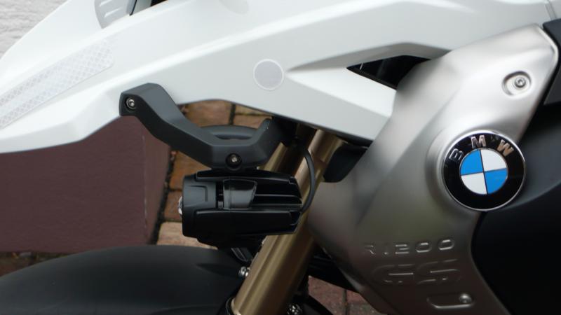

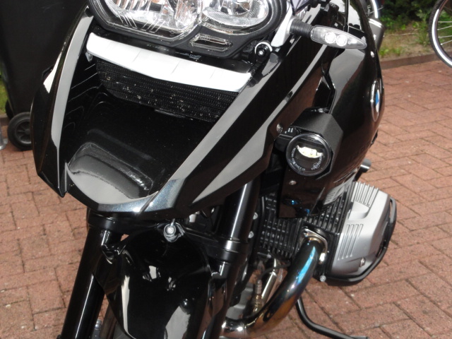

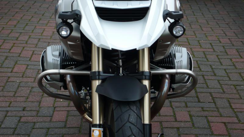

Bilder BMW LED's
Hallo Andy,
anbei noch ein paar Bilder der original BMW-LED's.
Die Gehäuse sind aus Aluminium (schwarz pulverbeschichtet), alle Schrauben V2A, Die Anbauteile aus hochwertigem faserverstärktem, bruchsicherem Kunststoff. Der Einbausatz von BMW ist komplett mit Steckrelais für das Steuergerät, Kabelbaum, Kabelbindern, Schaltereinheit etc.
Die Kontrollleuchte ist im Schalter integriert.
Dirk

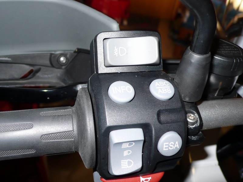

Der BMW-Schalter schaltet die Lampen doch ohne Relais? Das heißt der müsste normalerweise die annähernd 2 Ampere verkraften die die Lampen ziehen?
Hat der irgendwie eine Kontrolllampe integriert ider schaut das so aus wie bei den Heizgriffen mit nem Punkt drauf?

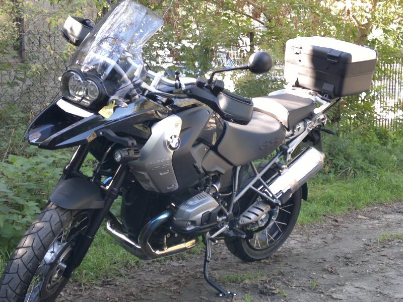

Ach so, Mike:
ist das die original schwarze GS-Scheibe von BMW?
steht der dunklen aber mal richtig gut! :)

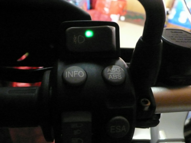

Andy,
Die original LED's von BMW bebötigen ein Schaltrelais, welches an einem dafür vorgesehenen freien Steckplatz an der Unterseite des Steuergerätes einfach eingesteckt wird...auch wenn die LED's nur 2x 15 W Leistung ziehen.
Die BMW-LED's brauchen nicht am Steuergerät angemeldet werden, da mir dem Stecken des originalen Relais (im Lieferumfang) am Steuergerät das Steuergerät das original Zubehör erkennt (offensichtlich bereits in der SW hinterlegt).
In dem mitgelieferten Ergänzungschalter ist eine grüne Kontrollleuchte integriert, du siehst also an der Kontrollleuchte ob die Funzeln brennen oder nicht...obwohl du die Kontrollleuchte (grüne LED) eigentlich nicht brauchst..denn die LED's brennen ziemlich grell;)
Die LED's können ürbigens sowohl mit Fahrlicht als auch mit Fernlicht betrieben werden, nur nicht allein.

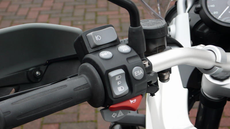

Hallo Andy,
bin eben nochmal im Stall bei meiner Q gewesen und hab sie aufgeweckt..das arme Mädchen musste wieder an der Batterie saugen..
aber nun hast du die Bilder, Schalter grau..grüne Leuchtdiode unter der grauen Schalterfläche wetterfest verbaut..und leuchtet grün grell(sieht man auch bei Tages/Sonnenlicht) wenn die Funzeln angeschaltet sind..
Dirk
