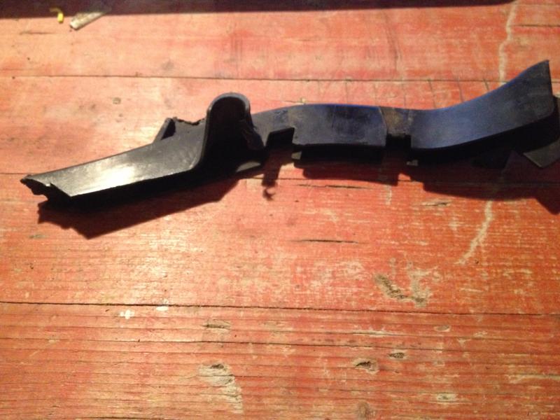

Hallo zusammen!
Benutzt jemand den Teilekatalog unter RealOEM.com Online BMW Parts Catalog und kann mir sagen wo ich folgende Teile finde?
Die Führung des Kabelbaums aus Kunststoff, die links neben dem Luftfilterkasten sitzt (länglich und schmal). Und den kleinen Faltenbalg zwischen Telelever und unterer Gabelbrücke suche ich auch.
Habe eine 04er GS.
Des weiteren suche ich jemanden, der das Steuergerät besitzt, um das ABS zu entlüften und reseten.
Über eine Hilfestellung wäre ich echt dankbar!
Grüße, Tom

Meinst du die Nummer 10 im Schaubild?
Die Kabelführung habe ich jetzt nicht gefunden.

im Original ETK ist der Kabelhater in Hauptgruppe 61 abgelegt.
Gleich auf dem 1. Bild
schönes WE

Hintergrund ist, dass ich die BMW komplett zerlegen muss und dabei nicht umher komme, das ABS an verschiedenen Stellen zu trennen. Ich habe mir sagen lassen, dass man anschließend eben nicht nur entlüften muss, sondern das System auch sozusagen einen "reset" braucht?!
Die ETK Baugruppe 61 habe ich auch gefunden, aber wo sich dort der Halter versteckt, bleibt mir ehrlich gesagt ein Rätsel..!
Danke für die Antworten bisher!
Grüße, Tom

Nein, das ist es leider nicht, da ist kein O-Ring (11) dran. Hmm.. Danke trotzdem!

schon mal richtig gereinigt?
oft ist da irgendwo ne nummer ... mir gehen auch so langsam die ideen aus.
