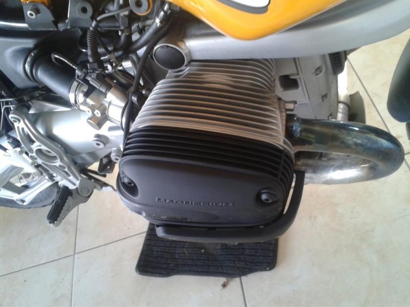

bin ja relativ neu hier und jetzt komm ich schon wieder mit ner Frage ;)
Vor 2 Wochen habe ich für die Ausfahrt Öl nachgefüllt, da es schon relativ leer war, ca. 3/4 voll, knapp über dem Punkt in der Mitte des Schauglases.
Letzte Woche habe ich dann meine Ventildeckel abgeschraubt und zum Lackieren gegeben. Es tröpfelt beim Abbau anscheinend immer etwas Öl raus, doch heute als ich die lackierten Teile wie angebracht habe, habe ich im Schauglas nichts mehr vom Öl gesehen :eek:
Soo viel wie ich eingefüllt habe kam nicht ansatzweise beim Abbau heraus. Sie steht eigentlich seit gut ner Woche aufm Hauptständer, daher wollt ich mal nachfragen, ob das normal is? Ich wollte jetzt dann zum Händler am SA wg der 20000km Inspektion und mal nachfragen, ob ich jetzt einfach wieder Öl draufkippen soll oder wie oder was :(
Danke schon mal für eure Antworten und bitte Verständnis für den Anti-Techniker. War schon stolz, dass ich das mit den Ventildecklen selbst gemacht hab :D

ja, mich hat das eben auch gewundert, wo das hinsoll :eek:
dachte ursprünglich eigentlich, dass das öl gerade in kaltem zustand sichtbar sein soll und sich erst beim warmfahren verteilt, aber bin ja auch nich so der techniker..
nachdem ich die ventildeckel wieder angebaut hatte, wollte ich sie ja eigentlich wie oben beschrieben warmfahren, dann abkühlen lassen. (wie ihr empfohlen hattet)
habe aber sie einfach mal zum test kurz angemacht, und dann auch wieder aus, um zu testen, dass mit den deckeln alles seine ordnung hat :)
später als ich dann zum händler wollte, habe ich zur kontrolle noch mal einen blick ins schauglas geworfen und siehe da, öl wieder so wie es sein soll abzgl. des bisschen was beim ventildeckelwechseln verloren geht.
naja, jetzt ist sie jedenfalls bei der 20.000er und da wird das ja alles eh nochmal kontrolliert ;)
