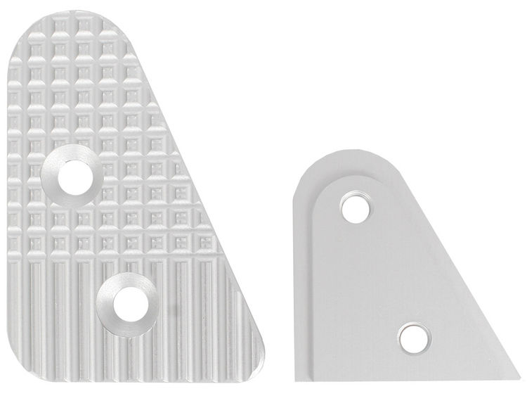

Mir war die Auflage auch viel zu klein, man muss das Hebelchen quasi suchen und tritt nahezu ins Leere.
Empfehlenswert ist eine Vergrößerung der Auflagefläche.
Ich hab die von "WunderDich" montiert und bin begeistert.

Bremshebelverbreiterungen bekommst Du übrigends bei diversen Zubehörherstellern, z.B. bei Touratech.
