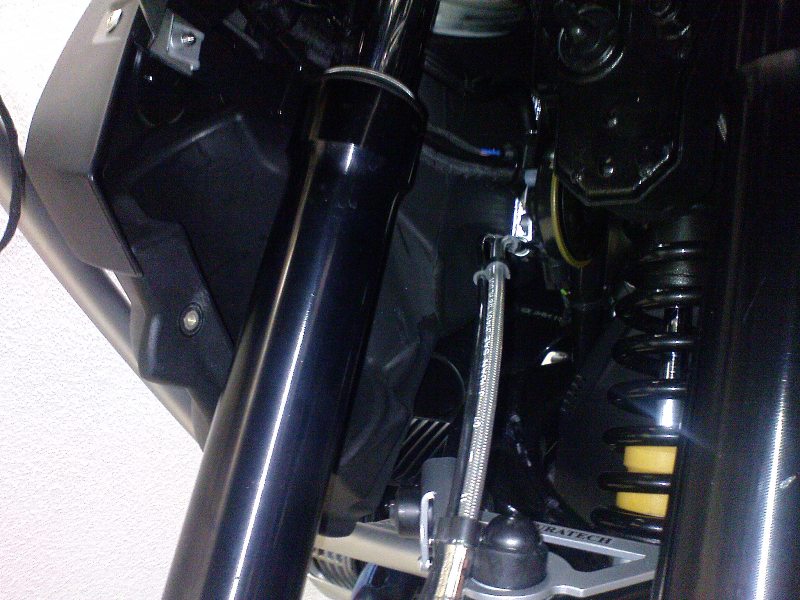

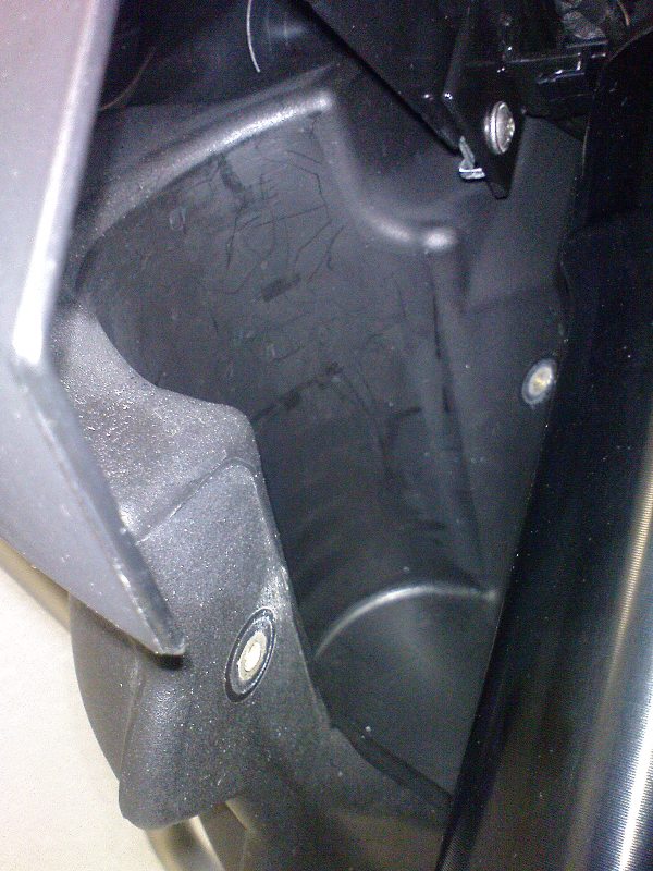

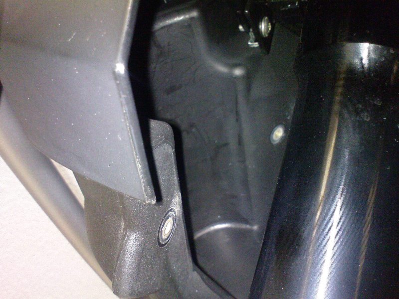

Hallo @ all,
kann mir jemand sagen wozu dieser Platz am Tank der GSA 2008 in Fahrtrichtung rechts vorne ist ??
Sieht aus wie eine Haltevorrichtung für einen Flüssigkeitsbehälter evtl. für andere Länder (Tankbelüftung Aktivkohlefilter o.ä.)
Viel mir bei der Suche eines geeigneten Montageplatzes für meine Xenon Steuergeräte auf, natürlich in dem Wissen das dies jeden TÜV Beamten und die Rennleitung dazu bringt auf "Schnappatmung" umzuschalten ;)
anbei die Bilder
vielen Dank und Grüße

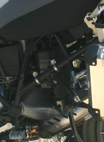

...evtl. für andere Länder (Tankbelüftung Aktivkohlefilter o.ä.)...
Genau so isses. Ich habe vorhin mal bei einer neuen 2008er geschaut und dort sitzt der Aktivkohlefilter. Leider hatte ich keine Kamera dabei.
2007 war er noch links neben dem hinteren Stossdämpfer montiert (siehe Bild), ich nehme an, dort kam er dann ESA in die Quere und er ist nach vorne, unter den Tank gewandert.
Gruß,
Frank

Die Abgasrichtlinien in den USA schreiben einen solchen Filter vor. Sinn der Sache ist es, Benzindämpfe, die ja ständig im Tank vorhanden sind, nicht einfach so in die Umwelt zu entlassen, sondern sozusagen einzufangen (lagern sich an der Kohle an). Bei laufendem Motor werden sie dann wieder vom Motor aus der Kohle rausgesaugt und verbrannt. Jedes Auto und jedes Motorrad hat einen solchen Filter. Das ganze System kann aber nur funktionieren, wenn der Tankverschluss druckdicht ist und so keine Dämpfe ins Freie lässt. Die meisten Autos haben dafür dann eine entsprechende Warnleuchte, die anzeigt, wenn der Tankverschluss nicht richtig geschlossen ist. Beim Motorrad (zumindest bei BMW) hat man auf eine solche Warnleuchte verzichtet, wer nicht sieht, dass der Tank nicht richtig zu ist, sollte vielleicht eher ganz aufs Motorrad fahren verzichten.
Gruß,
Frank
