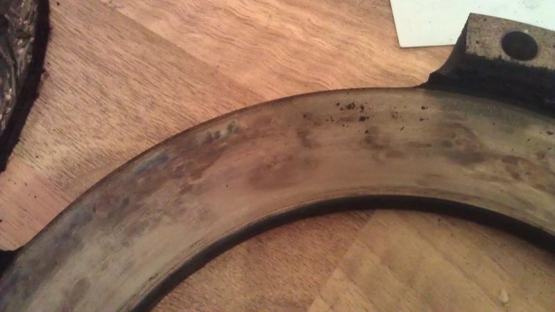

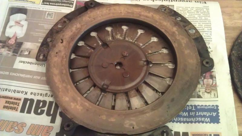

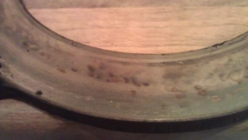

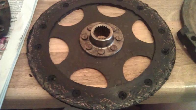

Habe heute meine Gs soweit zerlegt, Kupplung ist raus ... Ursache war .......... " Trommelwirbel " ............ Öl an der Kupplung, der hintere Simmering am Getriebe ist undicht. :-(
Naja Heute bestellt ...
4x Simmering ( Motor KW, Getriebe vorne und hinten der Eingangswelle)
6x Schraube mit Federring
1x Reibscheibe
1x Federtelle
1X Schubstange
1x Filz

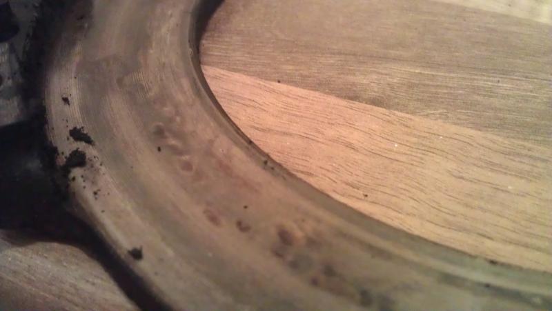

So jetzt meine Frage sollte ich die Druckplatten auch noch wechseln ? Es sind leichte bläuliche Verfärbungen auf der Reibfläche zu erkennen. Aber seht selbst:
Danke für eure Hilfe :-)

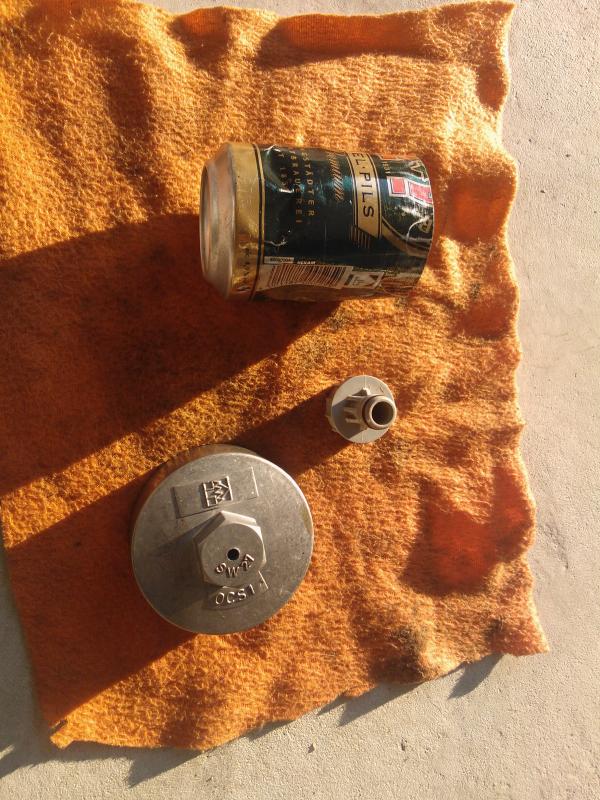

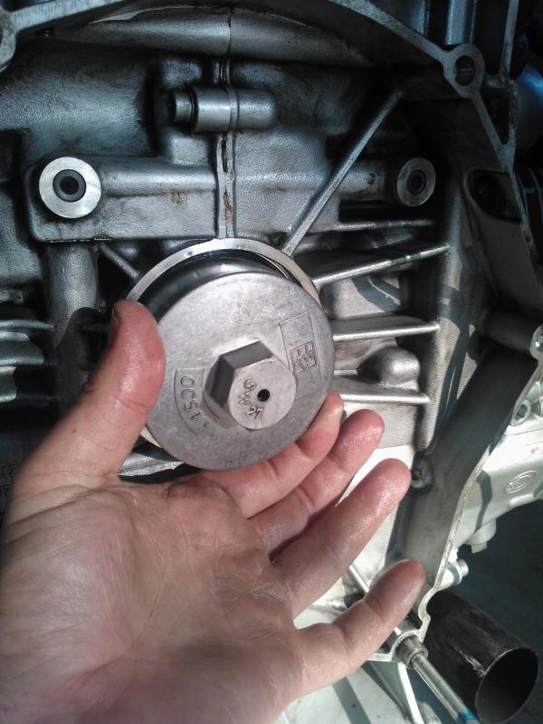

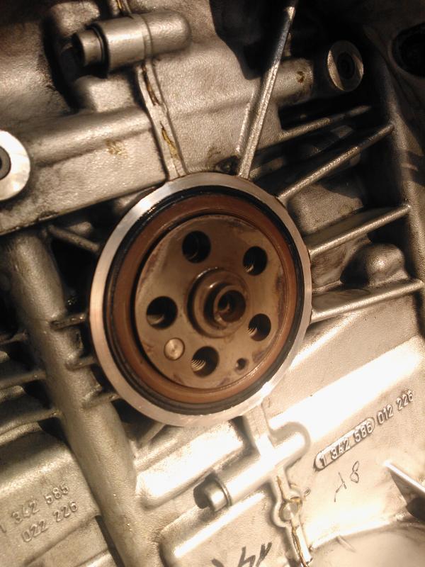

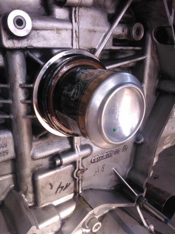

Zum Einbau der beiden Motordichtringe aber Tipps und Bilder:
- hat bei mir mit einer 0,5 ltr. Bierdose geklappt (hat exakt die Maße), hier ein Link vom elfer-schwob: http://www.gs-forum.eu/r-1150-gs-und-r-1150-gs-adventure-93/kurbelwellensimmerring-wechseln-56546/ oder hier noch ein link:http://www.gs-forum.eu/r-850-gs-und...94-simmerring-getriebeausgang-kupplung-56455/
- mit dem Ölfilterschlüssel kann man den hinteren Dichtring "eintreiben"
- den vorderen nur mit den Fingern bündig einschieben, nicht tiefer wie Gehäuse (sonst funzt die Kurbelgehäusebelüftung nicht mehr)
- beide vorher etwas formen und einölen, entsprechend auf Dose aufziehen (von der offenen Seite)
Meinen ersten Satz habe ich zerstört weil:
- die Dose zu früh abgezogen wurde und dann hat er sich in der viereckigen Vertiefung auf dem Stumpf verhackt und ist gerissen
- den vorderen habe ich zuweit eingeschoben und dann beim vorholen zerstört
Heute abend bin ich endlich fertig geworden, allerdings dreht das Hinterrad bei gezogener Kupplung mit, event. muß sich die neue Reibscheibe noch an die Druckplatten anpasssen (oder hab ich was falsch zusammengebaut, Kupplung trennt aber).

Das ist der vordere Wellendichtring. Der hintere ist auf der Seite des Kupplungsnehmerzylinders. Nix mit Bierdose.

die Druckplatten kannst du am besten, nach beurteilung deiner Bilder, ENTSORGEN !:( Leider ! Mehr Sorgen würde ich mir da um den Zustand der Reibscheibe machen, die ist doch sehr deutlich im Außenbereich verbraucht, also nicht insgesamt auch nur einigermaßen plan abgenutzt.:confused:
Urasache weiß ich net, denke aber hier wird es da noch Spezialisten geben die das wissen, bin selber ja eher ein Bimpf 11er Q Neueinsteiger.
Wenn Du gebrauchte Druckplatten brauchst kann ich evtl. helfen, habe meine Kupplung gerade gemacht und duch einen glücklichen Zufall einige Druckplatten zu Verfügung.

die Außenteile sind schrottreif. Die haben mal mächtig Hitze bekommen. Wenn sie noch da sind, mal ein Lineal drüber halten. Würde mich wundern, wenn die noch plan sind. Viel Glück beim Wiederaufbau und die erste Zeit schonen, bis sich die Teile angepaßt haben.
