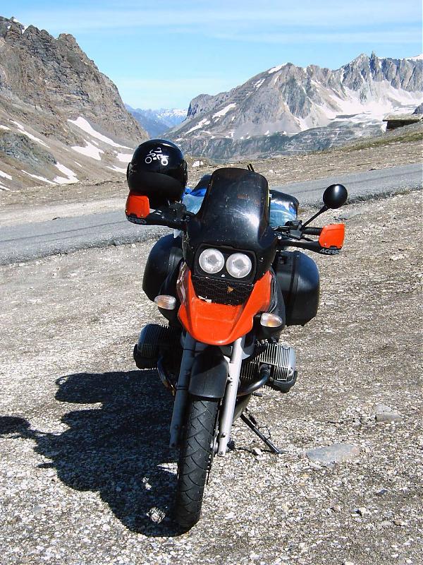

ich habe es 2002 etwas anders gemacht, schnabel vonn 1150 aus'm netz besorgt und die beiden tankgummis vom händler, dann alu-race-gitter aus dem kfz zubehör....und schon war sie zu ihrer zeit einmalig !!!
