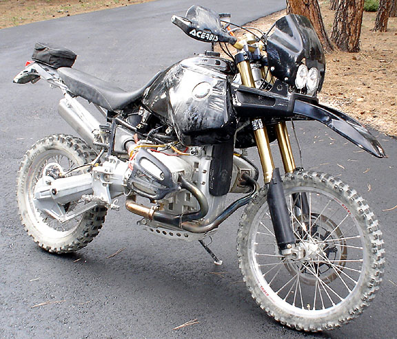

Hallo bubi,
such du sowas wie im Bild unten?
Mit dem Telelever wirst du aber einige Problem haben.

rainmoto
rainmoto
14.07.2006
1.876
München
Zwei rote R1100GS
Hallo bubi,
jetzt hab ich die Bilder wieder gefunden.
Im BoFo sind Bilder eines Komplettumbau einer R1100GS.
siehe unten

Hallo bubi,
frag mich bitte nicht.
Bei dem Motorrad war ein Profi am Werk. Der ganze Rahmen ist geändert so viel ich weiß und das Motorrad sprich Sitzbank und Tank samt Gepäckträger höher gelegt, das siehst du auch an der vorderen unteren Gabelbrücke, die ist auch Eigenbau.
Also nicht einfach nachzubauen.
Da ist bei mir Schluß :confused:

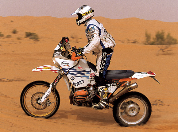

Hallöle,
hier noch ein Umbau aus dem Land der unbegrenzden Möglichkeiten nach deinen Anforderungen.
find ich super:cool:, mehr kann ich aber nicht dazu sagen

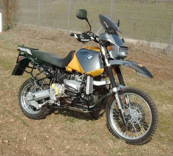

Hi
Wenn du mit der orschinolen Gabel und Telelever den vorderen Kotflügel höher lehen möchtest, hast du das Problem das der Verteiler für die Bremsleitungen die zu jedem Bremssattelträger führen offen liegt. Der liegt nämlich geschützt hinter dieser Erhöhung bei dem originalen Kotflügel. Habe so was mal gesehen, und ehrlich gesagt sah es bes.... aus.
Die erste Umbaumaßnahme an meiner war die Demontage des Schnabels. Der wurde durch eine Blende von Zweckdesign in BMW Nierenform ersetzt. Dann kam noch ein Doppelscheinwerfer dazu. Dazu passte der schwarze vordere Kotflügel überhaupt nicht. Habe ihn deshalb auch in Motorradfarbe lackieren lassen (Marakeschrot), was dem Lackierer aber nicht so gut gelungen ist, sieht man aber nur aus der Nähe.

Hallo Yeti,
so hat meine auch mal ausgesehen ich hab den Kotflügel noch super lakiert aber nur vorn das hintere teil ist schwarz.
Wenn dich die schlechte Lackieung mal nervt schreib mir, ich brauch meinen nicht mehr.
