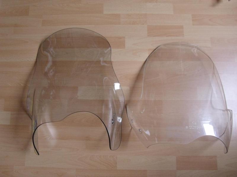

Ähnlich wie bei der MRA verhält es sich mit der V-Stream von Z-Technik. Totale Ruhe auch bei höheren Geschwindigkeiten. Ich fahre insbesondere im Sommer aber lieber mit der Vario, weil ich dann auch mal auf "etwas mehr Frischluft" umstellen kann.
Die V-Stream liegt bei mir ungenutzt in der Garage. Für 80 € ist sie dein.
Ich werde die Scheibe (klare Ausführung) in den nächsten Tagen hier unter "Biete" einstellen. Dann gibt's auch Fotos.

hier ist noch ein Foto der V-Stream im Vergleich zur Scheibe der ADV.

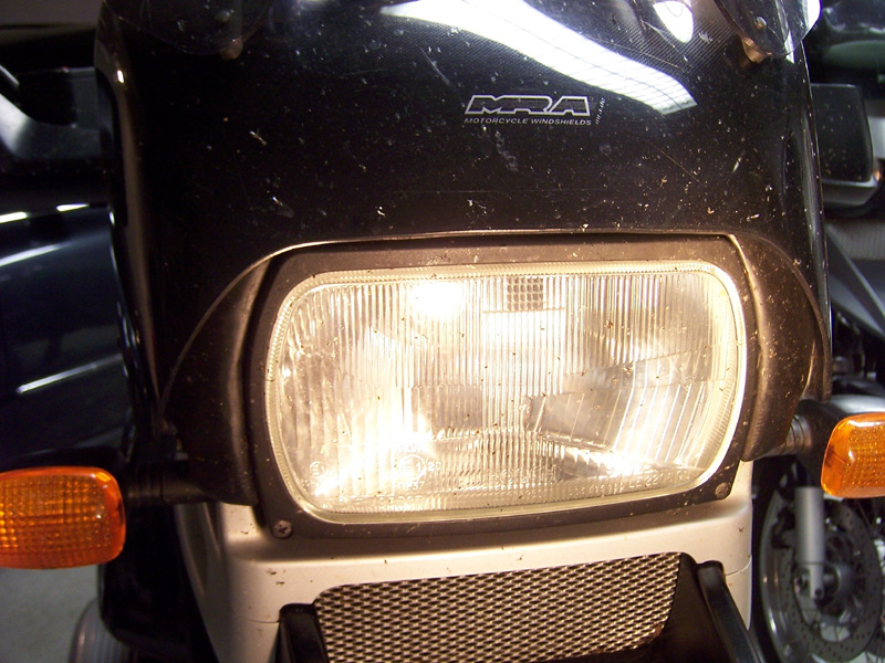

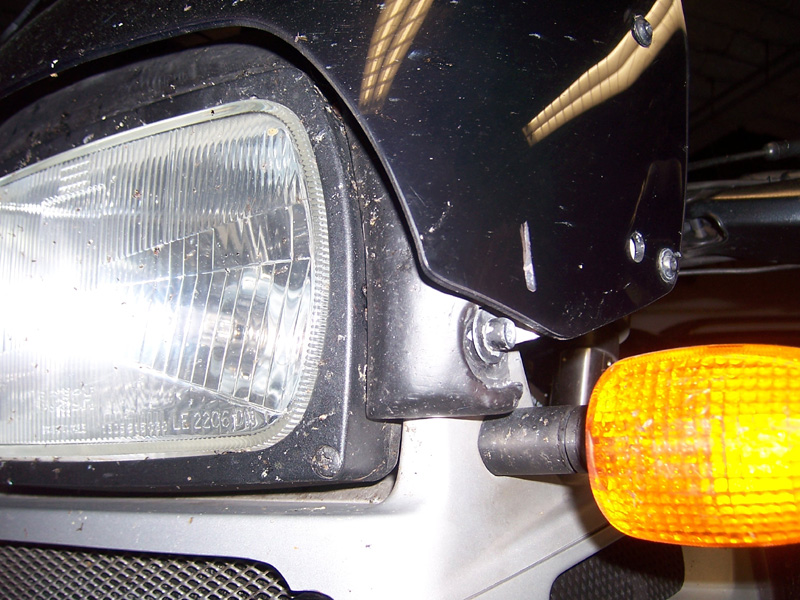

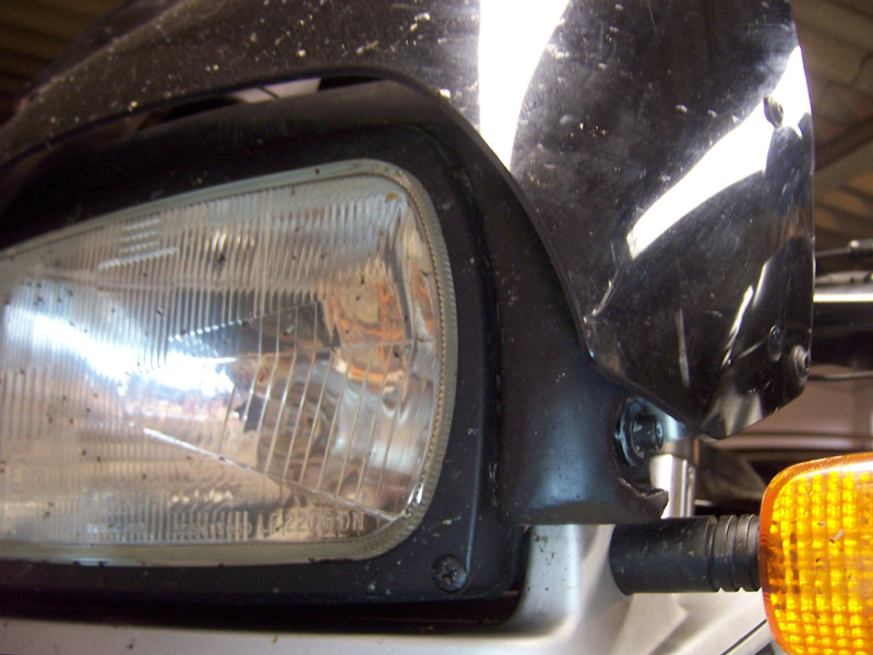

Hallo Mario,
ich habe bei meiner 11er GS die MRA-Vario und bin damit sehr zufrieden(ich 182cm hoch). Optisch gefiel es mir anfangs nicht so recht und deshalb habe ich zwischen Scheinwerfer und Scheibe einen "Rahmen" aus GFK ,oder wie das Zeugs heißt , gebaut. Die Form habe ich von der originalen Scheibe abgenommen.
Gruß Uwe

Hallo Uwe,
zeig doch bitte ein Bild.
ciao
Eugen

Hallo Eugen,
wenn ich es nicht vergesse, knipse ich morgen mal die Angelegenheit.
Gruß Uwe
