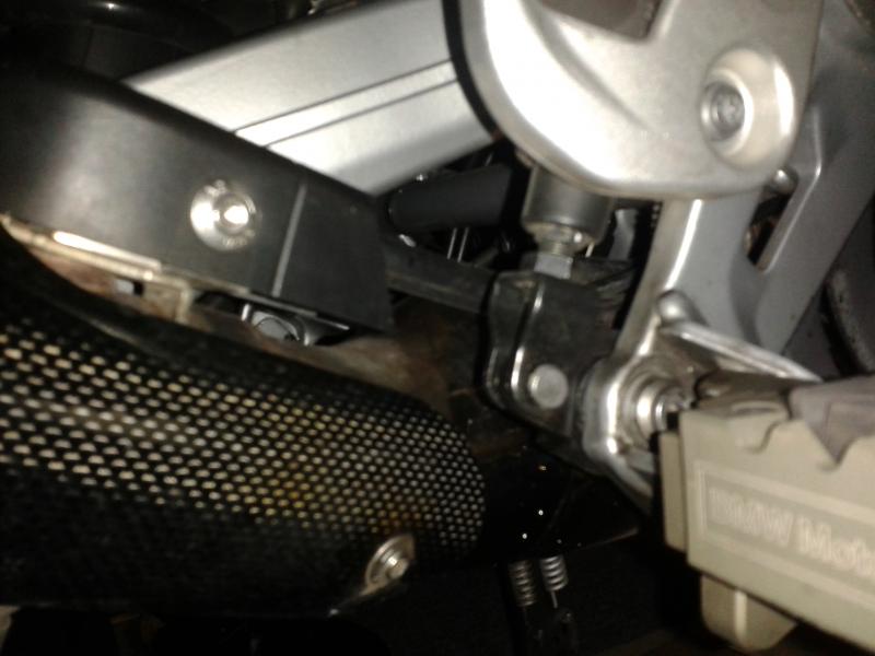

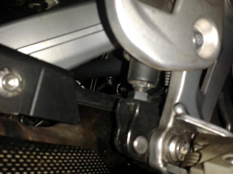

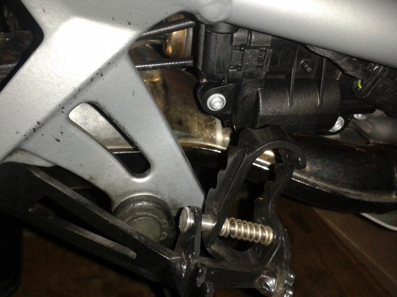

Hallo Matthias,
ja man kann mittels der auf der Bemskolbengewindestange befindlichen Mutter den Bremshebelausleger um ca. 1cm verstellen...was über den Umlenkhebel des Bremspedals ca. 2cm Veränderung am Bremspedal ausmacht.

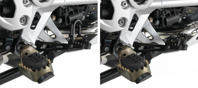

Besser ist es jedoch den verstellbaren Bremshebel/Pedal (original BMW-Zubehör)11_Adjustable-footbrake-lever.jpg2013-11-17 14.12.07.jpg2013-11-17 14.12.15.jpg2013-11-17 14.20.39.jpg zu montieren bei welchem man durch Herunterklappen einer Pedalauflage die Tritthöhe des Bremspedals um ca. 1,5 cm erhöht...bei Geländefahrt / stehender Fahrt kann man so leicht das Bremspedal niedriger einstellen und somit der Dauerbremsung entgegnen.

..und ich Depp bin auch noch hin und habe dir Foto's gemacht..:banghead:..naja was man nicht alles für einen Stammtischkollegen macht...vielleicht bringt der Weihnachtsmann eine GoPro und dann kannst du dich revanchieren mit Foto's der Befestigungspkt....und den günstigsten Quellen für das Montagezubehör..
