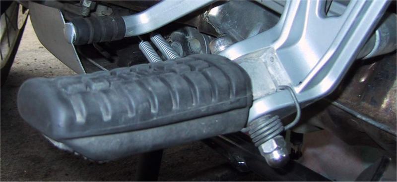

Du brauchst nur eine längere Schraube, eine selbstsichernde Mutter und eine Röhrchen, was etwas länger als die Feder ist.
Dann aber noch die Feder von Deinen alten Fussrasten, die Du aber in eine andere Richtung umbiegen must, habe ich mit einem Flammenwerfer für Crème brûlée gemacht.
Schraube und Mutter kannst Du von mir bekommen.

das sieht doch gar nicht anders aus, ist selbstgemacht und die Raste hat schon vor 20 Jahren ihren Dienst gemacht an der R100GSPD.
Damals waren die Federn wohl noch anders.
Als ich kürzlich so Rasten beim Kollegen angebaut habe ging ds mit den Orig. Federn nicht und deshalb warm machen und biegen.
Ich habe lediglich statt einer selbstsichernden Mutter eine Hutmutter genommen und die Schraube so abgelängt das die sich an dem Dom der Mutter festmacht. Gefiel mir besser.
Gruß Jürgen

Und Jürgen, das sieht bei Smeller doch etwas anders aus, da ist noch eine Zylinderhut-förmige Plastikhülse in der Feder, die ist von der K100. Ohne die wird's schief. Und außerdem ist das alles für das Motorrad der Frau - daher der ganze Aufwand. Es soll ja so schön wie möglich werden... ;)

Mir ist heute aufgefallen, das an meiner 1100er GS andere Federn verbaut sind.
Da hatte ich damals den ganzen Krempel bei BMW Lodomez in Köln (den gibt es leider nicht mehr) komplett für 51€ gekauft.
Leider weiss ich nicht mehr, was das für eine Feder ist....:mad:
Hier zwei Vergleichbilder.

Nein, ich glaube nicht, das er die Feder biegt.....
Wenn du die beiden Bilder vergleichst, sieht man das die Feder der 1100er einen längeren , ich sag mal "Ausleger" hat........, außerdem ist die Feder der 1100er dicker.
Ich hab`s mal markiert....
