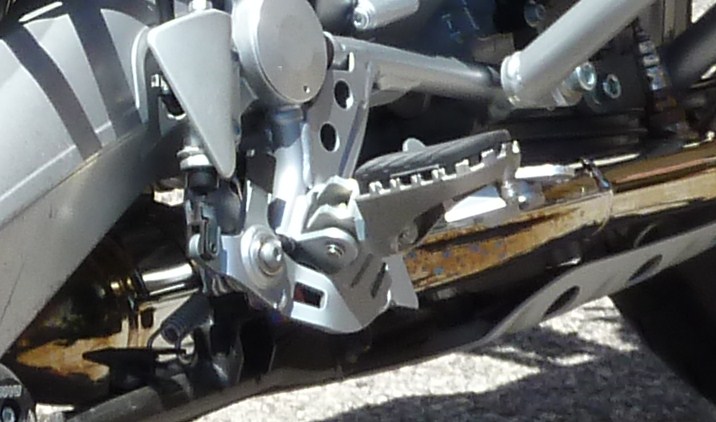

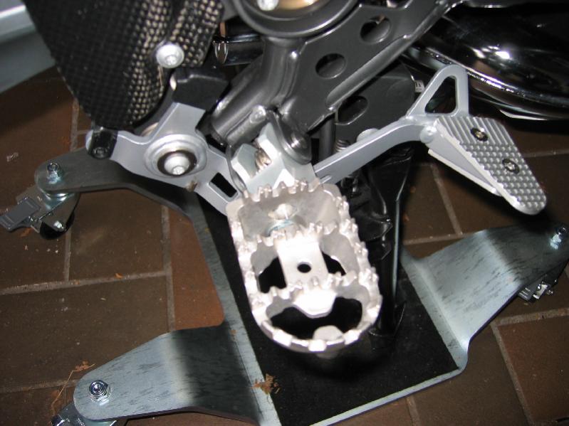

Hallo Matrin,
ich habe noch ein paar Bilder von meinem Mopped auf dem Rechner,
ich hoffe das dir das weiter hilft.
Gruß Michael

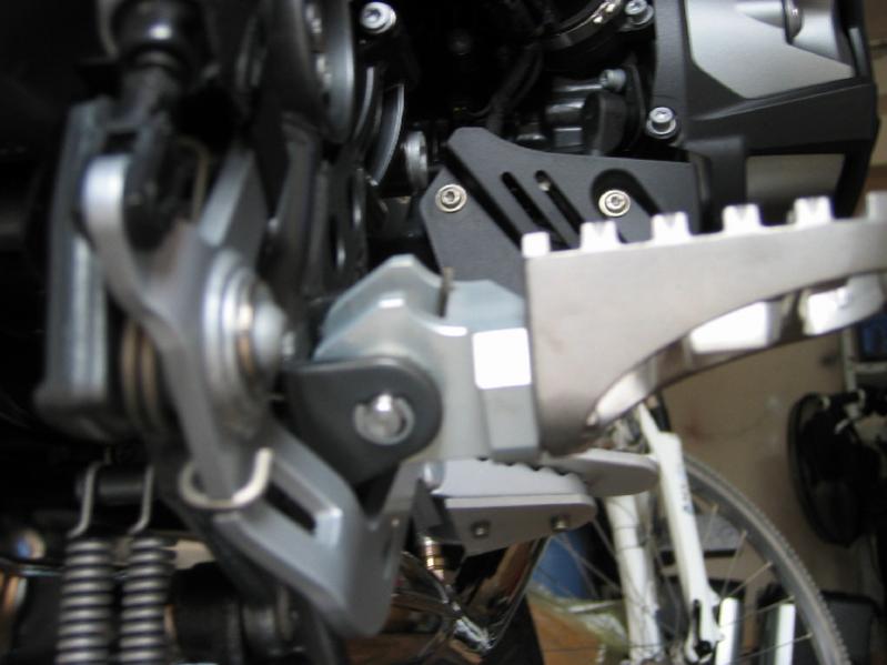

Irgendwie hab ich das Gefühl, dass bei Dir die Fussraste "höher" sitzt als bei meinem Moped. Das kann aber auch täuschen ...
Im Vergleich fluchtet bei Dir die Schraube, mit der die Fussraste am Gelenkblock verschraubt wird, ebenfalls mit der unteren Seite des Bolzens, wo auch der Sicherungsring sitzt.
Die Fußraste hast Du ebenso angebaut wie ich, sie sitzt an Deiner Maschine auch in der unteren Aufnahme.
Anbei mal ein pic. von meiner.

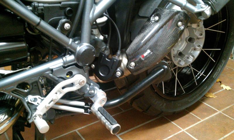

Fahre an meiner 2011er Triple Black im Moment die im Bild unten gezeigten Rasten (MFW) - die sind allerdings nicht der Bringer.
Norbert

warum sind denn die MfW Fussrasten nicht der Bringer? Meinst Du die Optik oder den Komfort?
VG
Andreas
Hallo Andreas,
die Optik ist schon o.k. - obwohl für diese Art von Motorrad etwas zu filigran - aber da kann man geteilter Meinung sein.
Für meine Empfinden ist die Standfläche zu klein. Gerade bei längeren Touren wünsche ich mir da etwas mehr.
