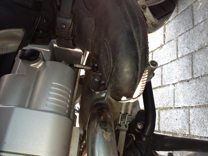

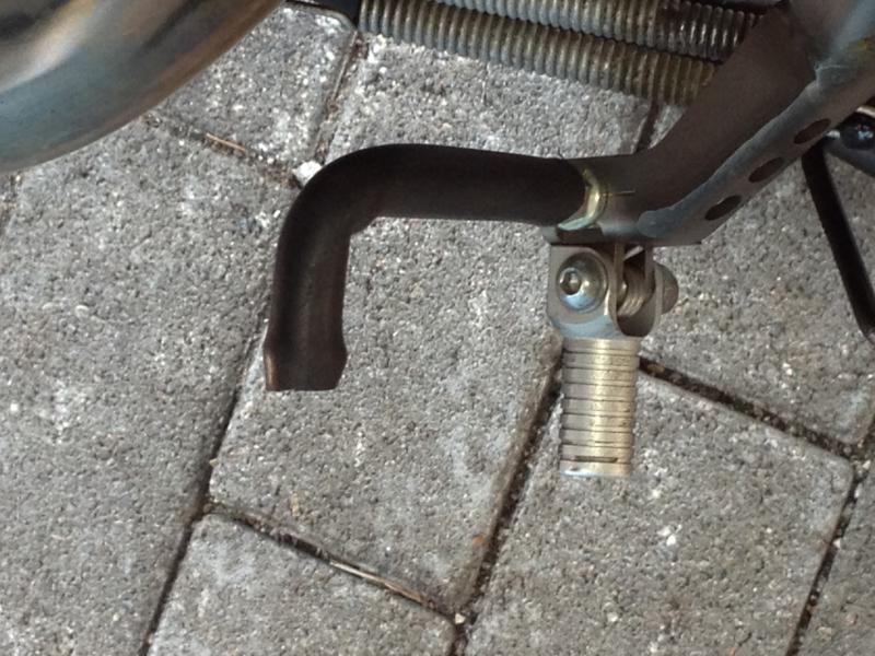

Servus,
habe einen Schalthebel von TT dran, an den ich noch eine Gabel gebaut habe.
Nur noch hochziehen oder drücken, aber der Stiefel bleibt, wo er ist.
Ist einfach zu machen, und klappt seit zigtausend km prima.
Wenn Du da mehr wissen willst, melde Dich
