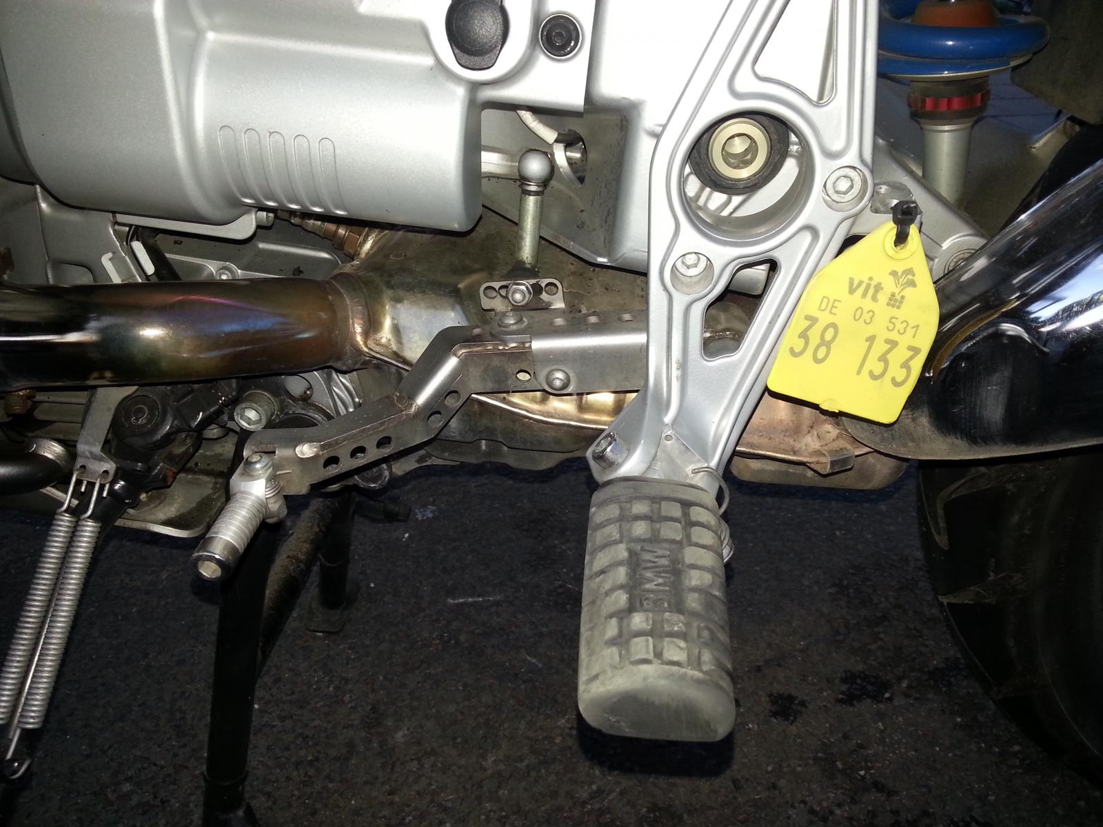

Kombi aus WÜDO-Fussrastentieferlegung (Rasten des R100R) und Schalthebel von TT (Alpha-Technik). Das passt dann auch für Schuhgrößen ab 44. Zudem bieten die R100R Rasten mit ihrem dicken, weichen Gummi eine bessere Dämpfung.

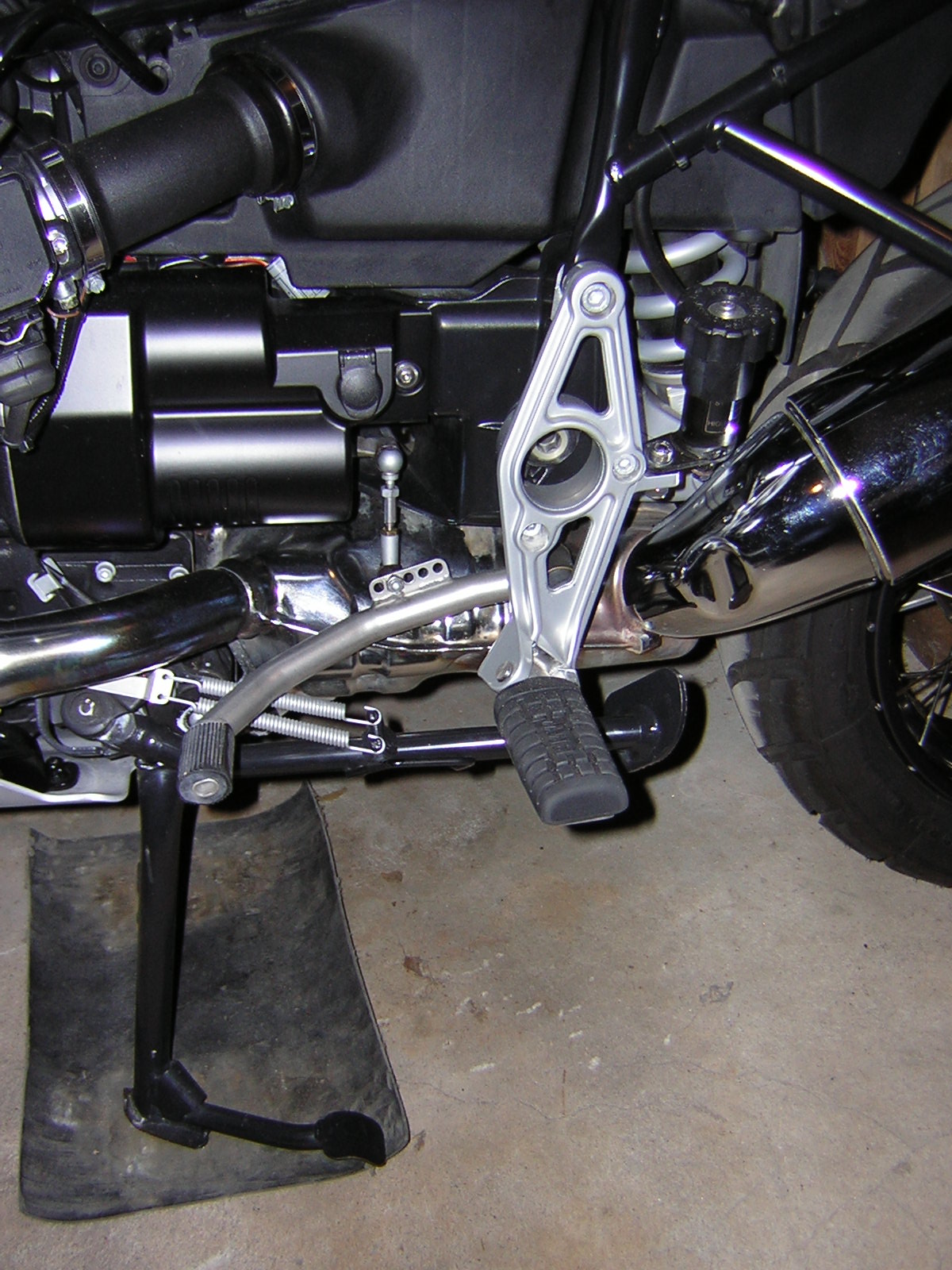

Ich habe mir damals die verbreiterten tiefergelegten Fussrasten von Touratech geholt, nachdem ich mit meinen Sidi Flex Force nicht mehr richtig zwischen Raste und Schalthebel kam.
Es waren die Rasten mit der Verbreiterung nach hinten, sonst haette ich wieder nur einen schmalen Zwischenraum zwischen Pedalkante und Schalthebel gehabt. Scheints bei TT nicht mehr zu geben, nur noch die normalen tiefergelegt(01-040-0271-0), was Dir evtl. auch schon helfen koennte. Und es gibt auch noch verlaengerte Schalthebel.
(Klick auf's Bild vergroessert)
Kleiner Nachteil, die Stiefel stehen jetzt, da Raste und Gelenk nicht mehr in einer Ebene sind, etwas weiter aussen, eben um die Gelenkbreite.
Gruss, Dirk

Der nicht verstellbare, längere TT-Schalthebel kommt von Alpha-Technik. Das ist der, den man oben auf meinem Foto sieht.

Ja. Bei TT anrufen und als Ersatzteil bestellen. Hat bei mir problemlos und schnell geklappt (nochmals Lob an TT).
Die Entscheidung, die R100R Rasten zu nehmen, ist übrigens eine gute Entscheidung. Da die Federn der R100R nicht passen, ist es allerdings sinnvoll, die Rasten komplett bei Wüdo in Dortmund zu bestellen.
