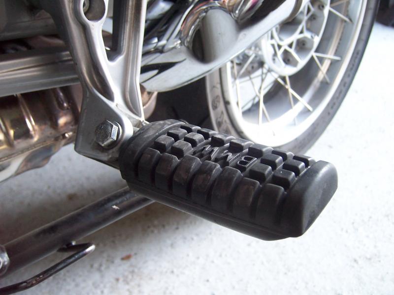

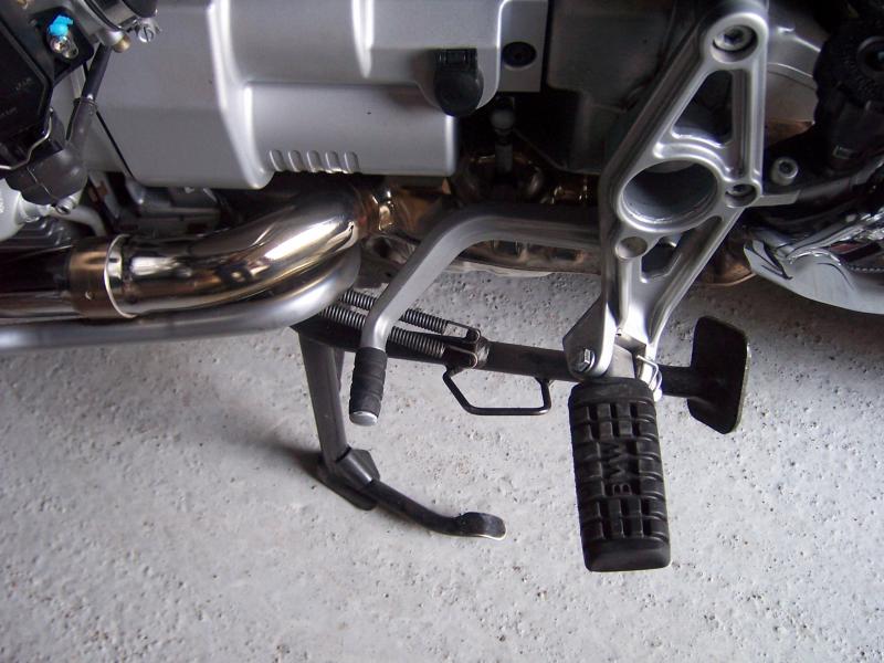

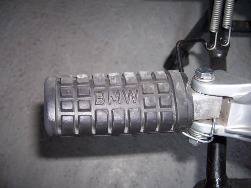

Hallo Uwe,
hol dir beim Freundlichen für den Fahrer die Rasten der R 100 R. Die passen und kannst du etliche Euronen gegenüber Wundersam sparen. Ich habe Dez.2010 knapp 80€ dafür bezahlt.
Gruß Uwe

ob die Rasten an der 12er GS passen, weiß ich nicht. Die Stärke der Rastenaufnahme beträgt 24,5 mm. An der 1150 passen sie einwandfrei. Federn müssen mit dazu gekauft werden. Bei Interesse gibts die Art.-Nummern.
Grruß Uwe

Hallo Dobs,
Bilder sind da.
Gruß Uwe
