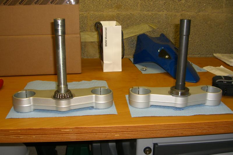

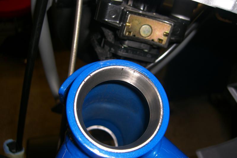

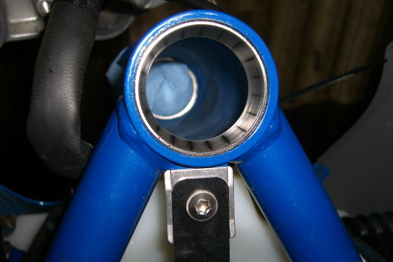

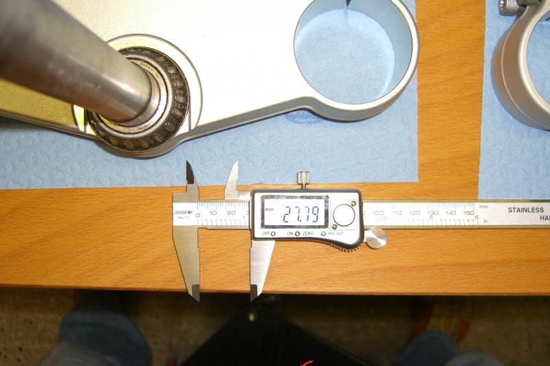

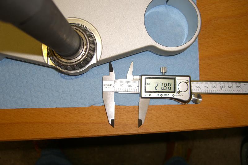

Ich habe heute meine untere neue Gabelbrücke mit Lenkkopflager verbaut. Am Jochrohr habe ich beide nachgemessen und keinen Unterschied festgestellt.
Die untere Lagerschalen haben tiefe Riefen, habe sie beide erneuert.
Und das bei 10000km, ob das normal ist?
Gruß Andreas

..sichtbare oder auch spürbare?

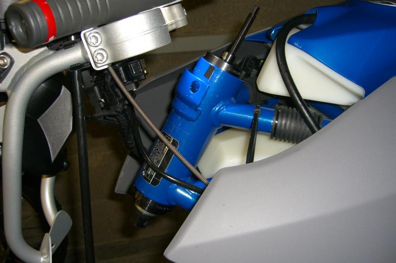

Was istn das nette Gerät da im Lenkkopf ? Is das zum Schleifen/Bearbeiten der Lagerlauffläche ?
PS. Dafür is Andrea schneller mit Geschlechtsumwandlungen :D

Wenn da spürbare Vertiefungen sind.....
...würde ich das Lager wechseln (lassen)!
Wieviel fährst Du?....

Sollte....
...sich da wirklich etwas eingeschliffen haben....
Ich würde es auch rausschmeissen!
wobei......es ist nun mal keine Schweizer Uhr!....und, ...
ich hätte keinen Anlass etwas zu unternehmen!

Das ist für die Lagerbuchsen zum eindrücken. Die Lager und Lagerschalen habe ich alle erneuert. Habe nicht gedacht das die Lagerschalen bei der Laufleistung schon beschädigt sind.
Kann natürlich vom Jochrohrspiel kommen?!

Die untere Lagerschale war durch das zu große Jochrohrspiel beschädigt worden.
War gut das ich die gleich ausgetauscht habe......
