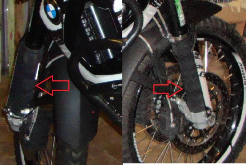

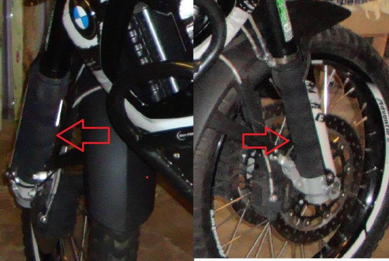

Hast du mal ein Bild?

Na ja viel kann man bei 2 so Schwrzen Neoprenröhren auf einem Foto nicht erkennen aber bitte schön!

Kontra:
a) die Simmerringe halten dadurch nicht ewig
b) das Ansprechverhalten der Gabel wird dadurch verschlechtert
c) die Überzieher sind umständlicher zu reinigen als das blanke Standrohr
d) kommt Dreck dazwischen gibt es Kratzer auf dem Standrohr
e) normale Gabelschützer aus Plastik erfüllen den selben Zweck
Selbst wenn man den unteren Fender der GS demontiert hat ist es sinnvoller sich die LC4 Teile von KTM zu holen als Neopren-Überzieher zu montieren.
Meine KTM sieht kiloweise Dreck, selbst an ihr habe ich sie nicht montiert weil es schlicht nicht nötig ist.
Simmerringe werden meist durch lange Standzeit leck, nicht durch Schmutz.

Hallo, sehe das etwas anders:
a) aber länger
b) theoretisch, praktisch nicht fühlbar
c) könnte stimmen
d) Dreck kann nicht dazwischen kommen, es empfiehlt sich aber, die Schützer ab und zu unten zu öffnen, hochzuziehen und mal drunter zu schauen.
e) nein, schau dir dein Moped nach einer Schlammfahrt an, wieviel Dreck die Siris weggeschoben haben.
Dein Argument würde gleichermassen für alle Mopeds mit Faltenbälgen gelten.
Gruss Thomas

Beim Endurowandern bin ich auf Feldwegen und auch im Wald unterwegs, da bleibt es nicht aus dass es mir mal einen Ast zwischen die Felge und Gabel zieht (mir schon mehrfach passiert). Beschädigt dieser das Condomi dringt bei der nächsten Wasser- oder Schlammdurchfahrt selbiges ein. Das kann unschöne Kratzer verursachen, der Schaden ist ungleich höher als 1,2 oder 3x im Mopedleben die WeDi's und Staubkappen zu erneuern.
Faltenbälge sind ein schlechtes Beispiel, werden nämlich so gut wie nie an USD-Gabeln verbaut. Sie beeinflussen das Ansprechverhalten kaum bis gar nicht. Sie wären aus meiner Sicht die bessere Alternative.
