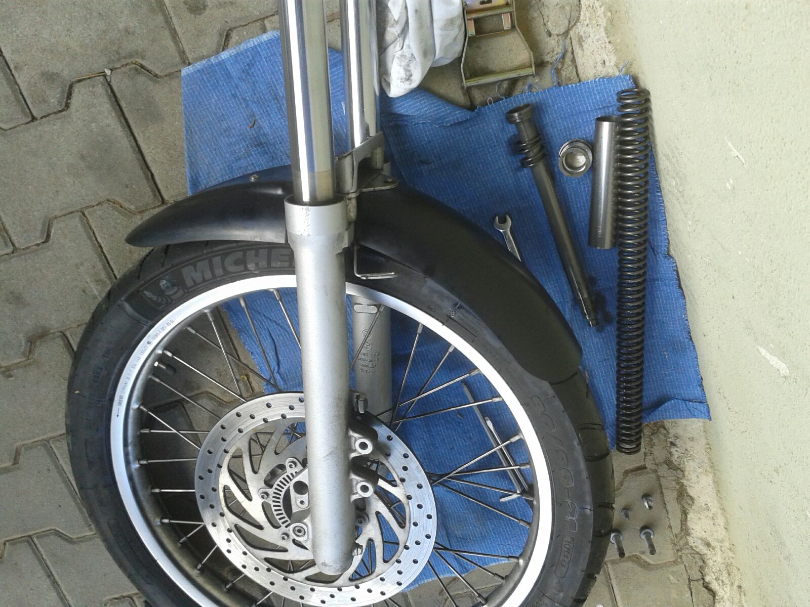

möchte an meiner Dakar einen Gabelsimmering wechseln. Habe die Teleskopgabel schon ausgebaut, die obere Gabelverschlussschraube, Abstandshülse und Feder entfernt. Desweiteren die Staubschutzmanschette abgezogen.
Wie bringe ich nun die Teleskopstange aus dem Gabelholm?
Laut meiner Reparaturanleitung befindet sich ein zusätzlicher Sicherungsring vor dem Simmering, dieser ist jedoch nicht vorhanden. Muss dazu sagen, dass die Simmeringe bereits 2 mal von einer Werkstatt gewechselt wurden, vielleicht ist der Sicherungsring vergessen worden.
Bin für jede hilfreiche Antwort dankbar.

Hab die Dinger an meiner jetzt auch gewechselt.
Es ist wirklich einfach und die nach Forumsrecherche scheinbar gerne bockigen Gleitlagerbuchsen (2) müssen gar nicht in Gänze aus ihrem Sitz entfernt werden.
Zur Montage ist ein DN50-Abwasserrohr, ca. 50cm lang, hilfreich, perfekt wäre gewesen wenn ich eine Unterlegscheibe (3) zusätzlich gehabt hätte. Sie wäre eine schöne Schlagfläche für die Buchse und den Siri gewesen.

Hey Leute,
ich habe exakt das gleiche Problem wie schherry...
Nur mit dem Unterschied, dass ich den Sicherungsring vor dem Simmering bereits entfernt habe.
Ich habe absolut kein Plan wie ich jetzt weiter komme...
Bitte helft mir. Ich muss bis spätestens Montag wieder alles zusammengebaut haben :(

Achso, wenn ich den Imbus auf der Unterseite versuche aufzumachen, dreht sich der rest im Standrohr mit ... :(

Hallo Schillscha,
du musst das Teleskoprohr in das Standrohr reindrücken, dann lässt sich sich auch die Inbusschraube auf der Unterseite lösen.
Sollte dies nichts bringen, bau die Gabel wieder zusammen, und such eine Möglichkeit, die Gabel mittels Spanngurten ganz zusammen zu drücken (bei mir ging das auf dem Motorradtransportanhänger). Dann lässt sich die Schraube an der Unterseite auch mühelos rausdrehen, ohne dass sich das Innenrohr mitdreht.
Wenn die Schraube und der Sicherungsring dann raus sind, das Teleskoprohr ruckweise aus dem Standrohr rausziehen.

Ich habe die Imbusschraube gelöst, aber das Tauchrohr kommt immer noch nicht raus...

Feder und Kleinteile raus, Standrohr reindrücken und dann beherzt rausziehen

...allerdings weiß ich nicht, ob die Ölablassschraube vielleicht auch noch was einklemmt, vielleicht die auch mal etwas lösen. Die Inbusschraube ist aber rausgedreht und nicht nur gelöst, oder?

Musste einfach nur etwas fester an dem Tauchrohr ziehen, dann ging es auseinander :)
