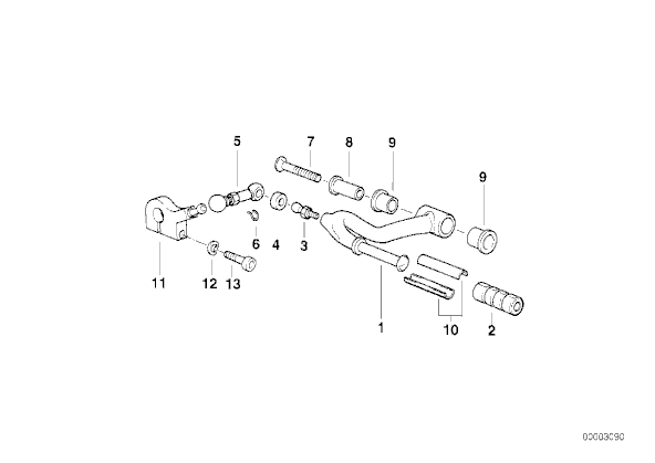

... beim hochschalten vom ersten in den zweiten Gang...
Würde die Stellung des Schalthebels (11) auf der Schaltwelle kontrollieren:
die Schaltstange (5) sollte die Kraft beim Hochschalten möglichst rechtwinklig zum Schalthebel (11) übertragen.
Dann kann der Gangwechsel vollständig stattfinden.
Ist der Winkel flacher oder steiler, bleibt die meiste Kraft in der Schaltmimik "stecken".
Die Hülse (8) zur Buchse (9) auf Schmierung überprüfen.
