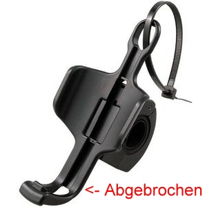

Ich habe mein Garmin jetzt seid 17 Monaten. Auf der Strasse nutze ich es selten, öfter mal bei Feldwegtouren zum Mitschneiden der gefahrenen Strecke.
Montiert am Lenker zwischender Lenkerklemmung in der original Garmin Fahrradhalterung, gesichert mit einem Gummi.
Es war im April zum zweiten mal mit in Tunesien, etwa 800-1000 gefahrene Kilometer südlich von Douz. Zu Begin der Tour montiert und erst zu Hause wieder abgenommen.
Der untere Teil (die letzten 2cm) der Navihalterung waren abgebrochen. Der Batteriedeckel war mehrfach gebrochen, die Front unten links in der Ecke vom Display, die Rückseite u.a. unten an dem Rasthaken.
Bei Garmin telefonisch eine Bearbeitungsnummer geben lassen ("einfach einschicken, ist ja noch Garantie drauf") und tags drauf versendet. Von Garmin kam ein Kostenvoranschlag, Reparatur lohnt sich nicht, empfohlen wird ein kostenpflichtiges Tauschgerät.
Macht €25,- für den KVA (die beim Tausch verrechnet werden), Versand und Nachnahmegebühren und €133,- Zuzahlung beim Gerätetausch, alles zzgl. MwSt.:mad:
Garantie ist nicht, da das Navi durch eine äussere mechanische Einwirkung beschädigt worden sei. :eek:
Das Ding ist mir weder runtergefallen, noch habe ich mir daran die Stirn aufgeschlagen, geschweige denn mit der Faust draufgeschlagen.
Hat hier schon mal jemand ein Gehäuse ruiniert? Ist es so unwahrscheinlich, daß das Gehäuse sich kaputtrappelt, daß der Techniker sofort auf äussere Einwirkung plädiert?
Was nun? Es hat ja bis heute seinen Dienst getan :confused:
Über Tipps wäre ich dankbar (aber bitte nicht "mit TT wär das nicht passiert", obwohl vielleicht nicht unwahr :rolleyes:)

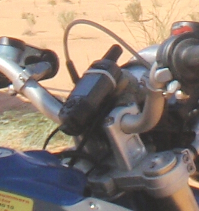

Im Anhang ist noch mal ein Ausschnitt, auf dem das Navi besser zu sehen ist. Es hängt an dem Knopf, der Verkabelung und an dem unteren Rasthaken, gesichert mit dem Band recht weit oben. Der Haken bricht ab, weil das Navi für die Halterung bei dem extremen Einsatz zu schwer ist.
Jetzt kann es in der Halterung unten frei wippen, ist ja nur noch oben aufgehängt, eventuell über mehrere 100 Km. Erst bricht der Deckel, dann das Gehäuse. Auf der Rückseite ist deutlich mehr kaputt gegangen als an der Front. Und das mehr unten, wo das Navi immer wieder auf die Halterung schlug (Akkus waren auch noch drin).
Habe ich zuviel Fantasie?
Ich weiß ich soll die Katze nicht in der Mikrowelle trocknen, das muss man nicht ausdrücklich erwähnen. Auch habe ich eine gewisse Sorgfaltspflicht im Umgang mit so Dingen wie Navis.
Aber wenn ich eine original Halterung verwende, die zerbricht, weil sie anscheinend überlastet ist, dadurch das Navi beschädigt wird, weil es nicht mehr fest in der Halterung sitzt, dann soll ich mich mit einem geflickten Gehäuse oder mit einer Zuzahlung für ein neues Gerät zufrieden geben? Weil ich nicht alle 30Km nach dem Navi geschaut habe, oder weil der Techniker bei Garmin so einen Fall noch nicht erlebt hat und sich den Ablauf nicht vorstellen kann?
Da bin ich im Moment noch zu verbohrt für.
Ich werde mich wohl noch mal an Garmin wenden und mein Bildmaterial mitschicken, vielleicht wird der Vorgang dann plausibler.

die Halterung, die Du verwendest ist aber die Fahrradhalterung. Denke nicht dass die für den doch etwas härteren Einsatz auf dem Moped auf Pisten designed ist.
Von daher würde ich entweder das Garmin-Angebot nutzen oder eben ein gebrauchtes Gehäuse suchen.

daß sie für den Zweck nicht designed ist mag stimmen. Aber was muss die Halterung an einem ungefederten MTB aushalten?
Aber um nochmal auf die Katze von oben zurückzukommen :D, darf ich die Fahrradhalterung am Motorrad nicht benutzen weil Fahrrad dransteht, oder kann man verlangen, daß Garmin irgendwo davon abrät. Die Nutzung des Fahrradteils ist ja naheliegend, eine eigene Motorradhalterung haben sie ja nicht.
